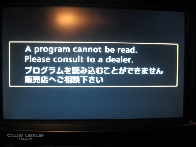

Имеется 570 LX "американец". После полного разряда аккумулятора, перестал работать компьютер - на экране появляется такая надпись:
A program can not be read/Please consult to a dealer

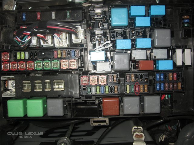

Я так понял, что у тебя вот такая ситуация сейчас:
После разряда аккумулятора не может считать программу.

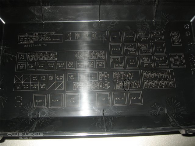

Берешь "талмуд" и находишь в нем вот такие таблицы с предохранителями (нужный я выделил):
там же в книжке есть картинка с обозначением где этот предохранитель:
в живую от вот тут:
Вообще все вышеописанное для 200 крузера, скорее всего твой предохранитель там же, если лень заморачиваться с книжкой, то просто открой крышку предохранителей и найди на ней подписанный RAD NO 1, может быть просто RADIO или что-то в этом роде...
Я не претендую на истину в последней инстанции, но как ты видешь сообщение на экране анологично твоему и на авто у которых навигация на диске не джестком, это лечится путем вытаскивания диска и загрузкой его по новой. Я так понимаю, что для жесткого диска принцип тот же, тебе надо просто перегрузить его...
...Возможно я неправ... Пусть поправят знающие...Я просто пытаюсь помочь...

Вот ка это выглядит на крышке предохранительного отсека (под капотом)
