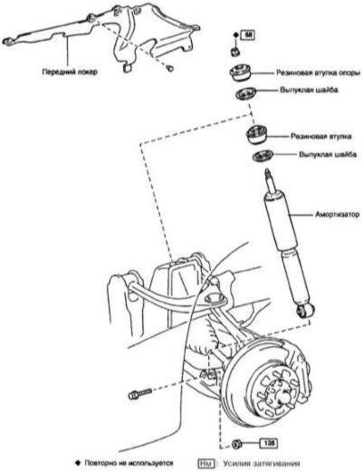

Передняя подвеска
Передняя подвеска имеет независимую конструкцию. Поворотные кулаки соединены верхними и нижними рычагами подвески (управляющими рычагами) посредством шаровых опор. Противоположными концами рычаги приболчены к раме. В штатную комплектацию входит стабилизатор поперечной устойчивости, снижающий раскачивание и крена автомобиля на поворотах.
Вместо винтовых пружин используются торсионные штанги, которые крепятся к верхним рычагам подвески.
Основу передней подвески составляют телескопические амортизаторы. Нижние опоры амортизаторов приболчены к нижним рычагам подвески. Верхние концы амортизаторов закреплены в опорных кронштейнах несущей рамы.
Снятие и установка передних амортизаторов
1. Ослабьте колесные гайки. Поддомкратьте автомобиль и установите его на подпорки. Снимите передние колеса.
2. Удерживая шток амортизатора от проворачивания торцевым ключом отдайте крепежную гайку верхней опоры сборки (обратитесь к иллюстрации выше).
3. Стараясь запоминать установочное положение компонентов, снимите резиновые втулки и шайбы.
4. Отдайте гайку сквозного болта крепления нижней опоры амортизатора к нижнему рычагу подвески.
5. Отверните болты крепления нижней опоры амортизатора.
6. Опустите сборку вниз и извлеките ее через арку колеса.
7. Проверьте состояние резиновых втулок верхней опоры амортизатора, дефектные компоненты замените.
8. Качните вниз незагруженный автомобиль со стороны подозрительного амортизатора. Угол автомобиля с исправным амортизатором, после того, как его отпустили, должен вернуться на свое место, не производя колебательных движений. Тенденция к раскачке вверх-вниз или неспособность автомобиля после пары кивков вернуться в исходное положение намекает на неисправный амортизатор.
9. Установка производится в обратном порядке. Проследите, чтобы весь крепеж был затянут с требуемым усилием.

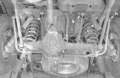

Задняя подвеска организована посредством пары винтовых пружин, двух телескопических амортизаторов, четырех рычагов (двух нижних и двух верхних) и реактивной штанги, соединяющей левый конец моста с балкой несущей рамы. Штанга стабилизатора поперечной устойчивости приболчена к сборке заднего моста и крепится к раме автомобиля посредством двух стоек (обратитесь к иллюстрации ниже).
1. Подоприте передние колеса противооткатными башмаками. Ослабьте гайки крепления задних колес. Поддомкратьте задок автомобиля и установите его на подпорки. Снимите задние колеса.
2. Подоприте задний мост тележечным домкратом. Снимите с корпуса заднего моста кронштейн троса стояночного тормоза.
3. Отсоедините нижний конец амортизатора от опорного кронштейна на сборке заднего моста (обратитесь к иллюстрации ниже).
4. Отдайте гайку крепления верхнего конца амортизатора (обратитесь к иллюстрации ниже), доступ к гайке крайне ограничен, поэтому проще будет зафиксировать ее ключом и вращать амортизатор.
5. Установка производится в обратном порядке. Проследите за правильностью посадки установочных компонентов верхней опоры амортизатора (обратитесь к иллюстрации ниже). Весь крепеж затягивайте с требуемым усилием.
