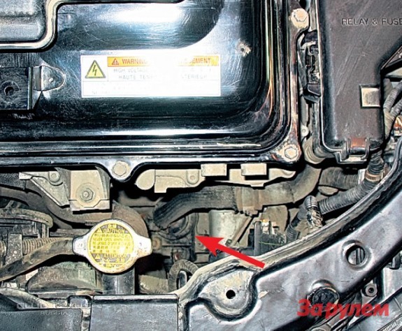

почитать статью club-lexus.ru/faq/?article=724
но по 400ым не понял, должна ли эта помпа работать всегда или нет, и как ее проверить. Я помню что не видел никаких бульков в расширительном бачке. Если кто-то номер этой помпы подскажет, и схемку - буду благодарен!

Еще статейку нашел.
www.zr.ru/conte...x_400h_2005_2008_gg_h-mobil/
там гонева конечно много, а именно про замену ГРМ на сто тыщь и т.д.
ГРМ меняется с помпой и роликами на 150тыс (да и на 150 он был живее некуда у меня)
Свечи - по состоянию видимо. Я на 150тыс поменял.
Дросельную заслонку почистить... хм. попробую. Но тоже никогда не делал.
Вот фотка насоса помпы

вот она родимая
Toyota G9040-48080 Помпа охлаждения электро двигателя
