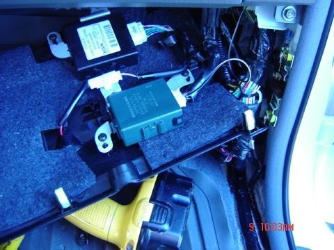

Итак = снимаем перчаточный ящик (отвернуть винт и потянуть вниз) увидите маленькие зеленые коробки (пр.автор)
ищем вилку с 16 проводами далее провод# 6 (для GX 2004-07) (ориентир=при отключении вилки от блока и посмотрев на разьем в верхнем левом углу будет провод №1 , цвет необходимого нам провода синий - его и необходимо отрезать и часть провода, уходящую в жгут, заземлить.
Для GX 2008-09 - провод N5 в 12-ти контатктной вилке
... все система больше Вас не потревожит....
картинко (под перчаточным ящиком) (по-русски БАРДАЧКОМ)
