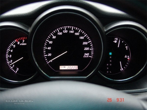

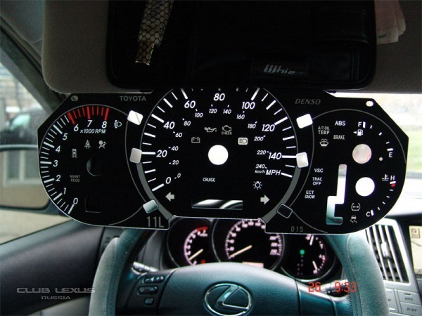

aka писал(а):
Замена щитка прибора америкоса на европу
в этом нет необходимости, достаточно шкалу поменять(можно приобрести шкалу и самостоятельно заменить), а это во много раз дешевле
club-lexus.ru/f...wtopic.php?p=1143526#1143526
если кто-нибудь может сделать скан шкал и прислать, то можно будет по смешной цене всем желающим сделать их:
на прозрачном пластике специальным принтером печатаются шкалы и ламинируются, на пиндосском кабрике уже сделал так себе audi-club.ru/fo...?p=3706012&postcount=452
Сам по такому пути пошел... На GX правда и тем более, что аналогов нет. Получилось супер Cool Всем доволен.

aka писал(а):
Ребята, подскажте адрес сих умельцев, можно в личку.
Какая цена вопроса?
Эти ребята в Москве. Если не боишься залезть в технику Smile, можно заказать эту картинку и самому сменить.
