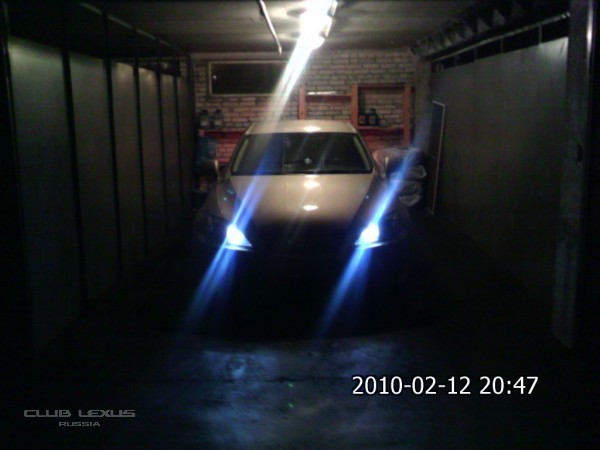

Кстати, 9-диодник который Super White оказался не айс - светит синевой по сравнению с ксеноном. Придется искать с перламутровыми пуговицами, а эти куда-нибудь в плафон засунуть Smile

Вот у меня Polarg 4800K трех диодные Amd victory
Arrow www.xenon-japan.ru/about.htm
2153 р. за комплект писал(а):
Лампы для установки в различные узлы автомобиля: габариты, внутрисалонная подсветка, освещение номерного знака и т.д.
Лампа Polarg J55, температура свечения 4800К.Температура свечения: 4800K (мягкий белый свет) сочетается с ксеноном и лампами головного света температура свечения которых от 3800К до 4500К.
Добавлено через 42 минуты
Габариты трех-диодные Polarg 4800К Замена ламп на светодиоды LED
Ксенон в ПТФ - 4300К MTF (Россия)

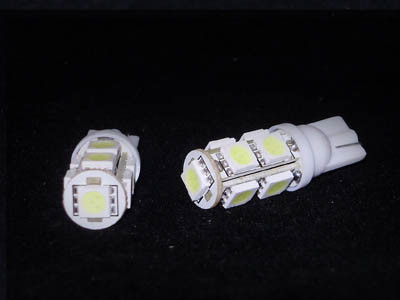

А у меня вот такая шняга получилась (фоткал телефоном, извиняйте):
Первый LED комом Smile
Сама лампа такая:
