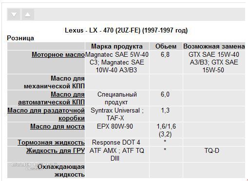

Вот что Кастрол дает:
плановое ТО GX470 плановое ТО GX470
Энтропия уже не та!
Спасибо!
Поменяю по-любому.
Солью хотя бы минералку из мостов Smile

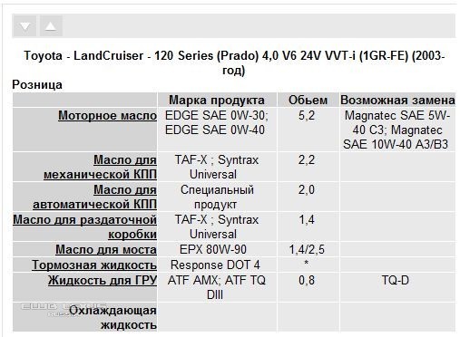

Незнаю чего тут выложили прадо и лх , вот спецификация по обьёму масла именно в джиксе , и обьём этот отличается от выше изложенных , взято из руководства пользователя Lexus GX.

Итак, получается нужно около 7л трансмиссионного масла. Может кто из практики подтвердить? тоже собираюсь менять в дифференциалах и раздатке.
