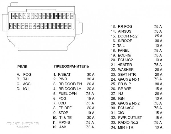

Два блока предохранителей.
Первый находится под капотом, слева ( по движению). Второй под левым коленом водителя, возле педали стояночного тормоза. На крышках написаны номиналы и назначение.

power outlet #1 , коробка левее вала руля.
Рэле на заднее стекло : коробка RB № 3, HEATER

№6 и №22
Предохранители на Lexus RX II

Подскажите плз, какой предохранитель отвечает за питание магнитолы, кроме RADIO no.2 ?
рыкс 350 с тачскрином навигацией не левинсона американец. фото крышки с обозначением предохранителей, отличется от вышеприведенной схемы

RADIO №1 и ещё какой-то...

в коробке под рулём есть только Radio no.2, 1го нету. Или под капотом смотреть тоже? Думал, все что в салоне, регулируется в этом блоке

расшифровка на русском Arrow link
нумерация не совпадает Idea

под капотом находишь блок предохранителей ( тут уж сам, извини):
На крышке расписаны предохранители:
тебе надо проверить POWER 30А

Спасибо "Camel" за поддержку. Нашел Very Happy
Если вдруг кому-то будет необходимо за питание электрических приводов отвечает предохранитель №67 - 30А. Ну японцы ну молодцы додумались где их "затарить"

Перестал работать сигнал, думаю может предохранитель перегорел, никто не подскажет где он находится??

посмотри в блоке под капотом предохранитель №22 - 10 А (англ.слово Horn)

Ребята, помогите если можно! После откоючения аккумулятора на СТО при замене ветрового стекла на рексе 330 2004 года (Канадец) перестали работать стеклоподъемники на обоих задних дверях, не горят светодиоды на клавишах всех стеклоподъемников. При "обучении" стеклоподъемников по методике на форуме ни чего не изменилось. Может есть предох, который отвечает за этот кошмар.

посмотри №35 - 36 может они
