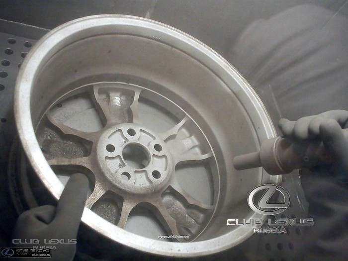

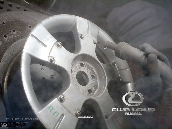

А это начали обрабатывать пескоструйкой диск от Lexus SC 430

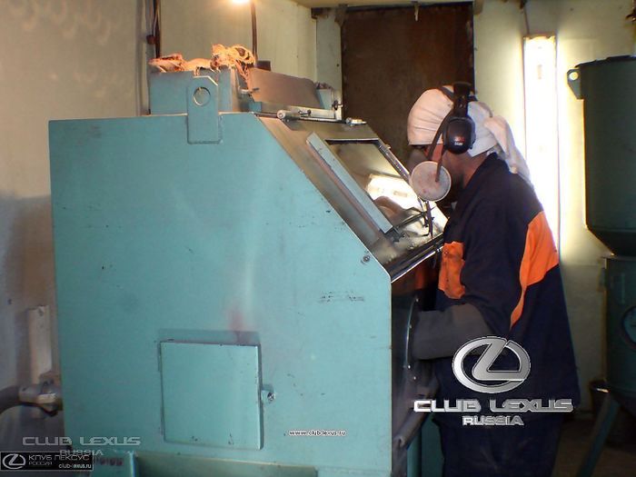

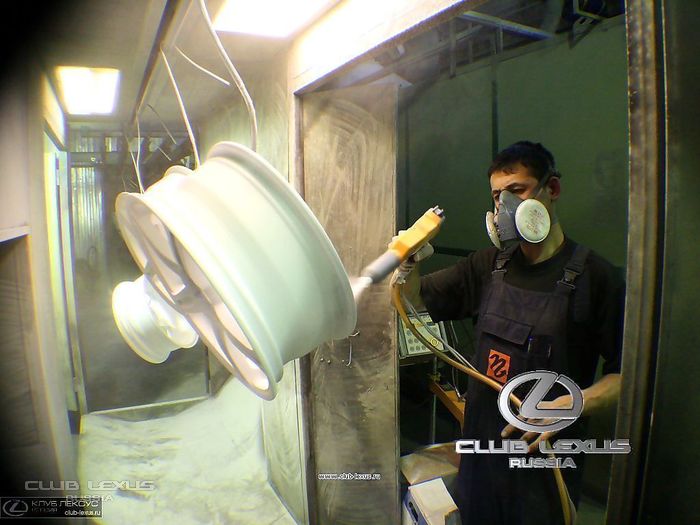

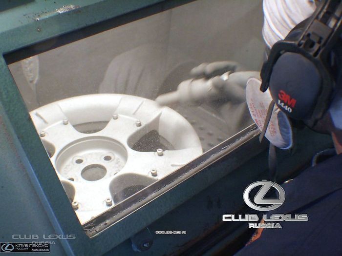

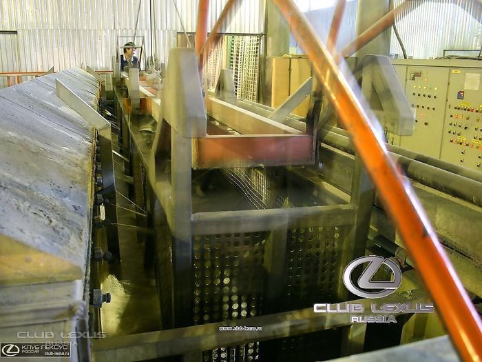

А вот элементы предпокрасочных технологий
![Покраска литых дисков на примере Lexus SC 430 Покраска литых дисков на примере Lexus SC 430](http://st.club-lexus.ru/posts/9edc4c36d3879d75761292eedff95985?redirect=http%3A%2F%2Fwww.club-lexus.ru%2Fphoto%2Fimages%2Fupload%2Fmedium%2Fa494e406b895009e2adf2f8f72a6d2d5.jpg)
![Покраска литых дисков на примере Lexus SC 430 Покраска литых дисков на примере Lexus SC 430](http://st.club-lexus.ru/posts/7612b3920ae5fc483d398bff0e04f0e5?redirect=http%3A%2F%2Fwww.club-lexus.ru%2Fphoto%2Fimages%2Fupload%2Fmedium%2Ff1d373af6efcd174ab9f4c3ac13d7f00.jpg)
![Покраска литых дисков на примере Lexus SC 430 Покраска литых дисков на примере Lexus SC 430](http://st.club-lexus.ru/posts/80324f16010ff0e869498b3f6f0bd1d7?redirect=http%3A%2F%2Fwww.club-lexus.ru%2Fphoto%2Fimages%2Fupload%2Fmedium%2F83d601c76f657828f401b824103f2592.jpg)
![Покраска литых дисков на примере Lexus SC 430 Покраска литых дисков на примере Lexus SC 430](http://st.club-lexus.ru/posts/066ccbca696dbc500d8bacd202ace229?redirect=http%3A%2F%2Fwww.club-lexus.ru%2Fphoto%2Fimages%2Fupload%2Fmedium%2F7360ca81f56a730b96005bb777da32e3.jpg)
![Покраска литых дисков на примере Lexus SC 430 Покраска литых дисков на примере Lexus SC 430](http://st.club-lexus.ru/posts/eab5a085390c7aef431979d0ff0b12bb?redirect=http%3A%2F%2Fwww.club-lexus.ru%2Fphoto%2Fimages%2Fupload%2Fmedium%2F1406824a95076ff069d5a36432846b3c.jpg)

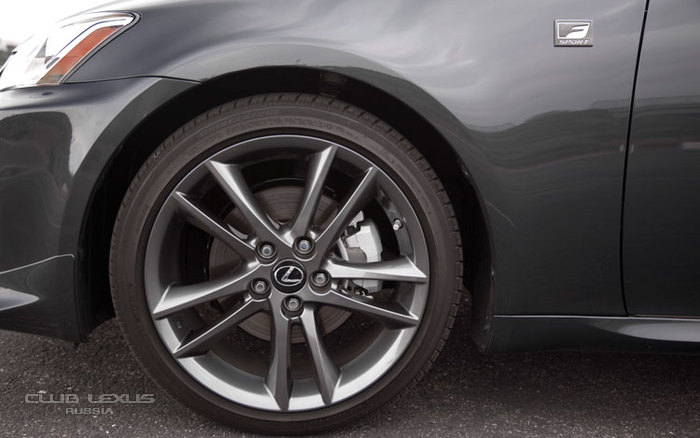

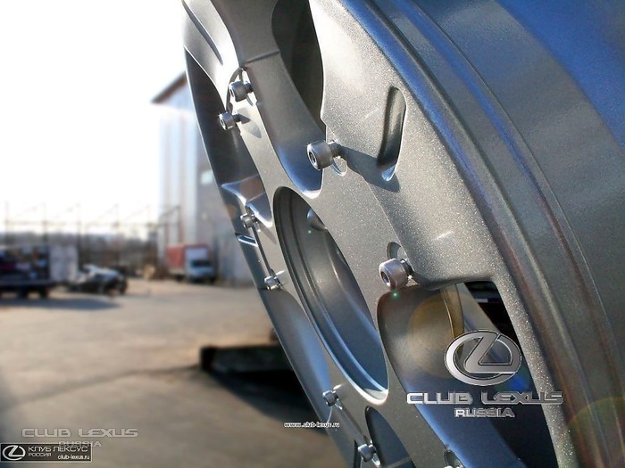

И вот результат. После перекраски диск реально неотличим от нового. Пескоструйная обработка и последующий слой краски полностью скрыли все дефекты, сделав поверхность идеально ровной и блестящей. Теоретически, можно опознать перекрашенный диск по чуть более "размытому" логотипу (мелким буквам), которые покрыл слой краски. Больше отличий от заводского нет. Безусловным плюсом можно считать также стоимость работ - перекрасить комплектов дисков обойдется примерно в эквивалент 200$. При этом производство дает гарантию и предлагает ряд оттенков для покраски, что позволяет одновременно индивидуализировать автомобиль.
Плюсы: Стоимость и качество работ. Технология производства. Гарантия. Быстрые сроки.
Минусы: Отсутствие собственного шиномонтажа.
