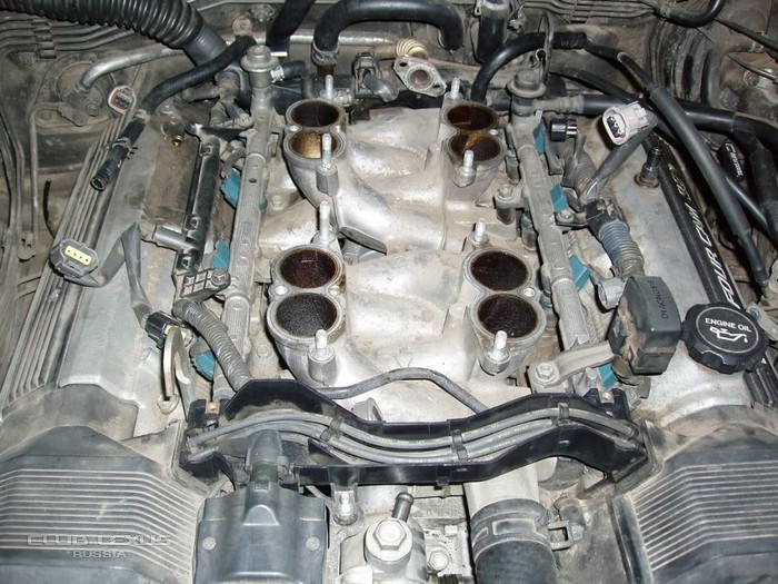

Теперь тщательно и внимательно подготавливаемся снимать впускной резервуар, я его называю верхний впускной коллектор, это железяка с щильдиком Лексус. Необходимо чтобы ничего не мешало для поднятия его вверх, а для этого надо отсоединить позади его EGR трубку №2 (2 болта на 12), спереди будет мешать короткий патрубок охлаждения, слева трубки подходящие к EGR клапану, а справа трубки подходящие к БДЗ (в т.ч. под ним). Вообще есть 2 варианта снятия которые я пробовал, это отсоединив БДЗ, а спереди отсоединив РХХ и второй вариант — снять вместе с ними. Выбирайте какой Вам понравится больше. В любом случае придется найти и отключить мешающие трубки и электрические разъемы. Да, по левой стороне под болтами будут располагаться два вакуумных электрических клапана, от которых также надо отключить разъемы и трубки.
4 болта и 8 гаек крепят верхний впускной коллектор с красивым щильдиком Lexus, отворачиваем их и аккуратно подымаем коллектор вверх и снимаем 4 прокладки.

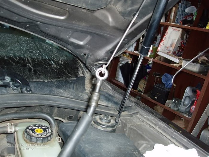

Здесь, на втором этаже, чтобы добраться до первого и с неописуемой радостью увидеть стартер и прочее, нужно сделать следующее: отключить шланг подачи топлива, для чего рожковым ключом на 22 надо открутить левый «грибок», не потеряйте прокладаки и осторожнее с бензином, шланг лучше всего привязать к амортизатору капота, а то бензин имеет странное желание течь самотеком.
Отключаем шланг топливной обратки с правого «грибка» и откручиваем этот грибок (рожковый ключ на 17), иначе этот грибок помешает открутить гайку крепления впускного коллектора. Снимаем EGR трубку №1 снизу (она крепится к EGR кулеру) — 2 гайки на 12. Вероятно для ее снятия потребуется отсоединить патрубки от печки и использовать ключ с карданчиком. Там же, сзади, если сможете, то лучше открутить хомут крепления топливной трубки обратки, я ее открутить не смог, поэтому при снятии коллектора пришлось отгибать трубку с хомутом вверх. Еще, там же, нужно отвернуть 2 болта крепления короба электропроводов, но можно и потом. Теперь по сторонам — отсоединить 8 разъемов с форсунок, по левой стороне спереди вытащить вверх колодку диагностики и с ее кронштейна снять 2 разъема а затем их отключить. По правой стороне отключить спереди мешающие разъемы. Теперь откручиваем 6 болтов, 4 гайки крепления впускного коллектора и аккуратно подымаем его вверх. Из рампы будет вытекать бензин, надо быть готовым к этому.
Снимаем прокладки впускного коллектора и, очистив пылесосом например, окружающее от грязи, втыкаем во впускные окна что-нибудь предотвращающее от попадания в поршневую разного дальнейшего, болтов, грязи и прочего...

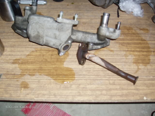

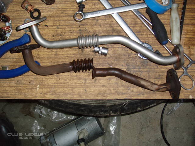

Теперь надо открутить 4 гайки крепления EGR кулера и попытаться вытащить его вперед вместе с половинкой сломанной EGR трубки (ломается она обычно в гофре). Либо открутить EGR трубку а затем снять кулер. Это сложный процесс, главным образом от того, что нихрена не подобраться ключом к гайкам трубки, ибо она расположена под немыслимым углом. Бывает хитрый накидной ключ с трещоткой и наверняка он поможет, у меня не было под рукой, тем не менее долгими стараниями удалось сделать и обычным.
На фото снятый EGR кулер с уже открученным куском EGR трубки:

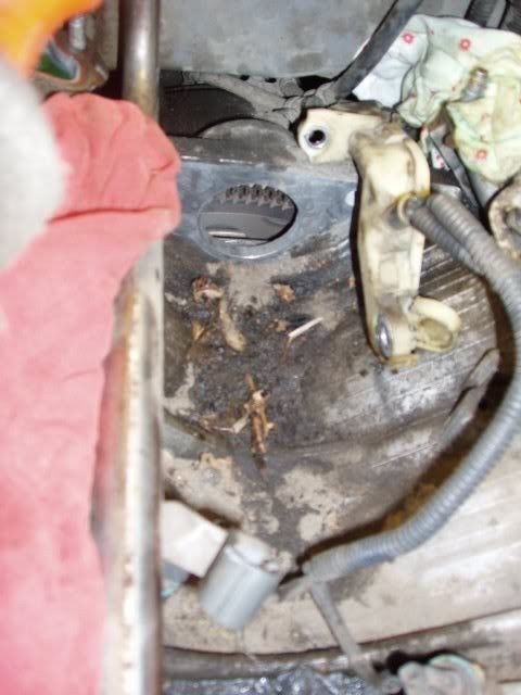

Освободилось пространство, чтобы хоть пальцами прочувствовать болты крепления стартера, я не знаю в чем хитрость данной конструкции, но это просто издевательство какое-то. Выглядят эти болты как удлиненные шестигранники, ловить их надо в пространстве между блоком и моторным щитом всего их 2, слева и справа.
Болты в руках и стартер свободно двигается, вот это счастье! Теперь надо по левой стороне стартера приподнять пластмассовую крышку и отвернуть гайку крепления силового провода, а потом отсоединив разъем снять стартер.
На фото площадка под стартер после его снятия:

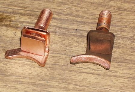

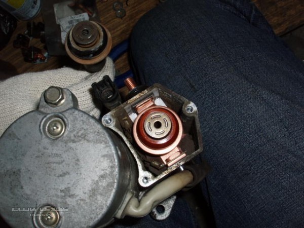

Теперь о стартере. В нем все достаточно просто. Вначале осматриваем зубцы бендикса и состояние венца маховика, у меня все оказалось в идеале, даже не ожидал что так может быть. Далее откручиваем 3 болта на 8 крышки втягивающего реле, вытаскиваем плунжер, отворачиваем оба контакта и меняем их на новые, собираем обратно.
Отворачиваем 2 длинных болта на 10 и 2 винта под крестовую отвертку крепления крышки и снимаем крышку. Теперь надо вытащить две плюсовые щетки из щеткодержателя, которые идут к обмотке статора, отогнув пружины и снять щеткодержатель. Теперь можно взять линейку, а то и штангенциркуль, чтобы измерить длину щеток. В мануале пишут что 9 мм минимальная толщина, 15 мм стандарт, у меня все 4 щетки 13-14 мм, поэтому я не стал ничего трогать в этом узле. Кстати про замену щеток — минусовые щетки идут в комплекте с щеткодержателем, а плюсовые - с обмоткой статора и отдельно не бывают, в эту цену выйдет контрактный стартер. С другой стороны, как я понял по статистике, чаще отказывают именно контакты, а щеточный узел «вечный»...

Новую EGR трубку №1 удобнее просунуть снизу и прикрутить сразу к выпускному коллектору, а затем уже мучатся сверху, нежели наоборот.
Если стартер, EGR трубка №1 и EGR кулер успешно установлены, то можно считать что 90% работы сделано.

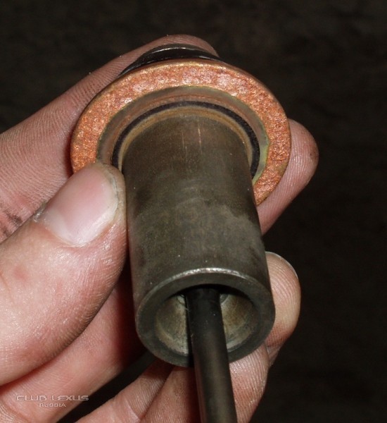

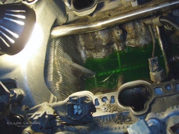

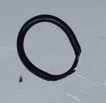

Перед установкой байпасной трубки охлаждения, нужно снять старое резиновое кольцо, установить на трубку новое и НАМЫЛИВ (этого требует мануал!!) кольцо, втыкать уже в систему. Я не выполнил оба этих условия при сборке, в итоге получил красивую утечку антифриза с холодом в салоне.
В итоге пришлось снова снимать коллекторы и инсталлировать новое колечко, с мылом.
При вскрытии было обнаружено, что вот таким колечко стало, в результате его повторного употребления:
Новые прокладки коллекторов нужно ставить белыми метками вверх, момент затяжки коллекторов 18 Нм, лучше соблюдать это условие, ибо мануал разрешает дважды использовать прокладки, а если перетянуть, я не уверен что все будет хорошо при повторной затяжке.
После сборки и тщательной проверки соединения всех трубок и электричества, пробуем завести движок. Если не заводится, вставляем скрепку меж контактов TE1 E1 колодки диагностики и включив зажигание считываем коды, вполне возможно, что какой-то разъем не подключен (ну и не забываем подключить обратно бензонасос). После пробного старта, сразу же глушим мотор, доливаем ОЖ, заводим, прогреваем, ищем утечки ОЖ, особенно нужно осмотреть пространство между головами (где расположен стартер), ибо утечка жидкости туда не видна, ибо вниз не вытекает и не парит, кстати там вообще удачное место для хранения чего-нибудь тайного.
