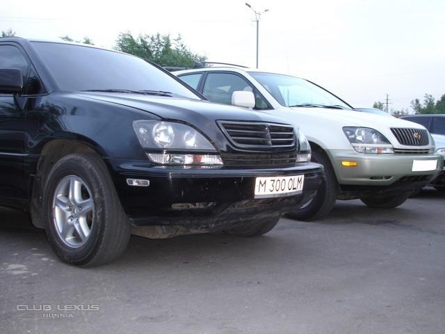

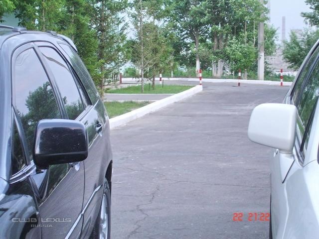

С некоторого времени, а именно с того момента, как стал часто ездить на природу, стал чуствовать, что мне не хватает клиренса.

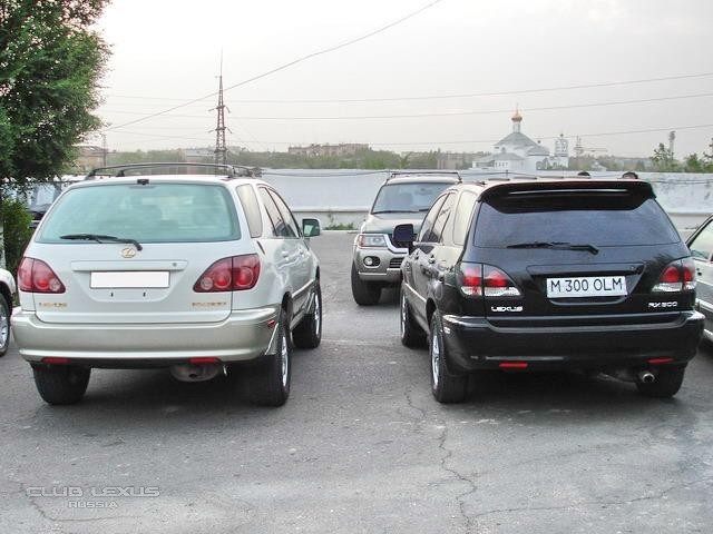

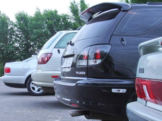

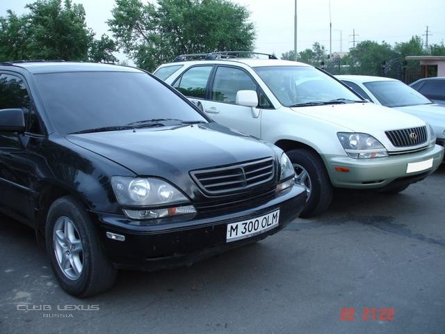

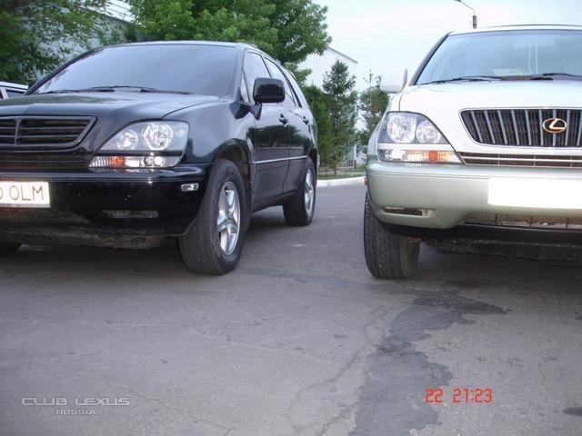

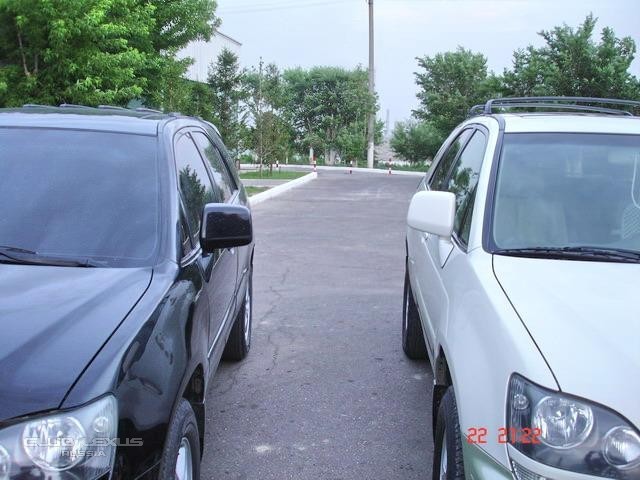

Затем как-то на светофоре в городе заметил, что рядом стоящий RX300 выше моего почти на размер зеркала!
С тех пор стал сравнивать с другими Рексами (позже фото выложу, сейчас пишу с публичного компа) и пришел к выводу, что мой Рекс явно ниже, чем другие. Сначала думал, что надо менять аммо. Но местные спецы по ходовке осмотрели авто и сказали, что у меня стоят спортивные пружины и что если заменить их на обычные, то машинка будет повыше.
