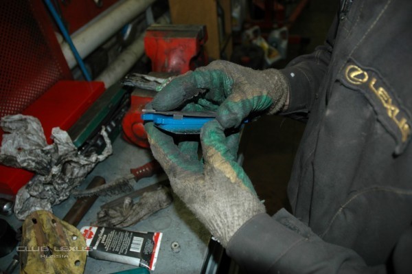

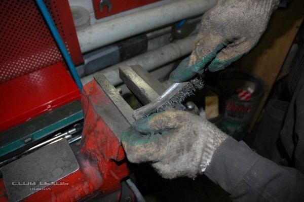

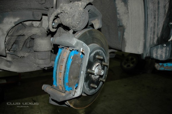

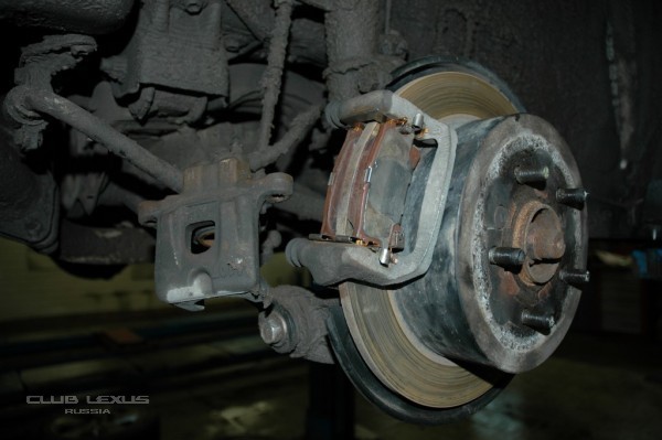

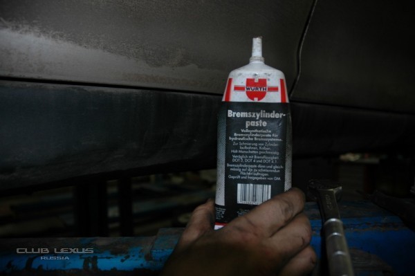

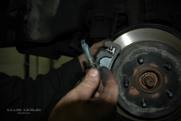

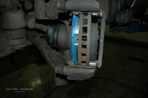

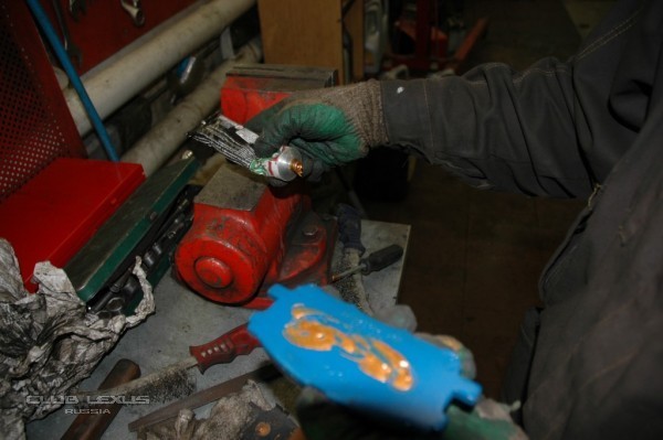

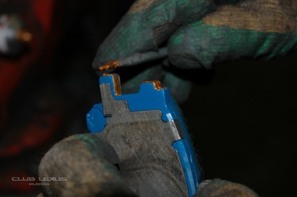

Каждые 10.000 км в обязательном порядке снимаются тормозные колодки, смотрим состояние износа фрикционного слоя - производится замена или чистка колодок

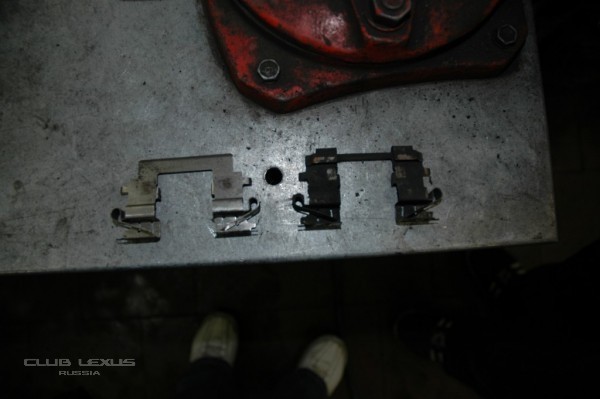

Затем обязательно смазываем напрявляющие специальной смазкой для направляющих! Так же используем специальную медную смазку.
Производим чистку тормозных скоб.
Используем только оригинальные колодки. Тут на форуме соклубниками поднималось немало тем про то, что лучше использовать оригинал или нет? К нам приехала однажды Тойота в кузовной ремонт. На вопрос что случилось? Не смогла остановиться..Жигули Ваз 2106 остановилась быстрее без всяких АБС....На автомобиле были установлены неоригинальные томозные колодки. Фрикционный слой неоригинальных колодок сильно отличается от оригинала. Вы теряете в эффективности торможения и при торможении происходит скрип как на УАЗе..
Да и еще..ПОКУПАЯ ЛЕКСУС НА СПИЧКАХ НЕ ЭКОНОМЯТ... Это одна из поговорок моего клиента. И я с ним полностью согласен.

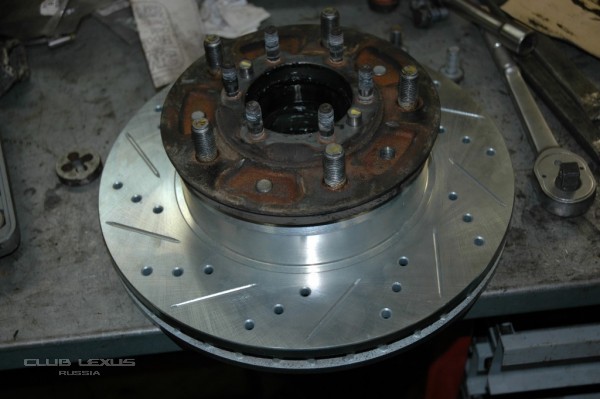

Тем кому не хватает штатной тормозной системы - устанавливают перфорированные тормозные диски. После этого вопросов к тормозам не возникает.

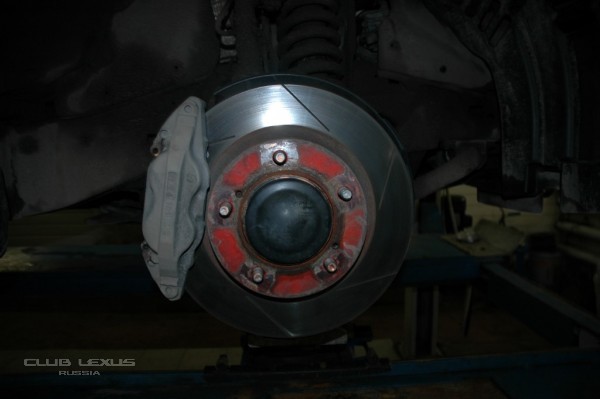

Вот фото перфорированных тормозных дисков
Да вот статья про TLC200 www.club-lexus....797a6d39444eb675a06cef5deb70 одного из наших клиентов, почитатйте на досуге. Обратите внимание на пункт касательно тормозной системы. Цитата из статьи: " Тормоза. Замена колодок происходит каждые 7000-8000км. Такой уж стиль езды ) Через 10000 км пробега было решено установтить перфорированные тормозные диски т к штатные просто "горели" и не выдерживали таких нагрузок. Больше вопросов к тормозам не возникало "
Тормозная система! TOYОTA-COKOL???
Упс... А где перфорация на этих "перфорированных" дисках?

Владимир, не цепляйтесь к словам. Не было нормального фото. Учел Ваши замечания.

Для Владимира специально
