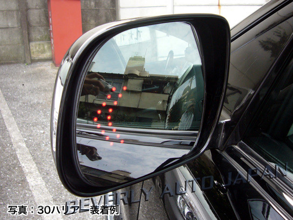

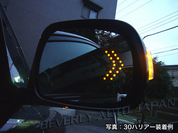

А как вам такие зеркала? Стоят около ста гринов. Как присоединить-то его потом? И интересно затемнение и подогревы есть ли там?
Мертвая зона в левом зеркале ES300 2002г.
Вот ссылка (Данич в авто.ру постил про РХ wwwboards.auto.ru/lexus/116708.html , я залез в ЕСку Smile
beverly-auto.co...em/lexus/es300.330_list.html
Игорь
16-11-2006
16-11-2006
Обожаю такие зеркала/ Exclamation Cool
17-11-2006
17-11-2006
всего 100 долл - с такми поворотником?
Я считал что намного дороже...
судя по ероглифам - китай...
