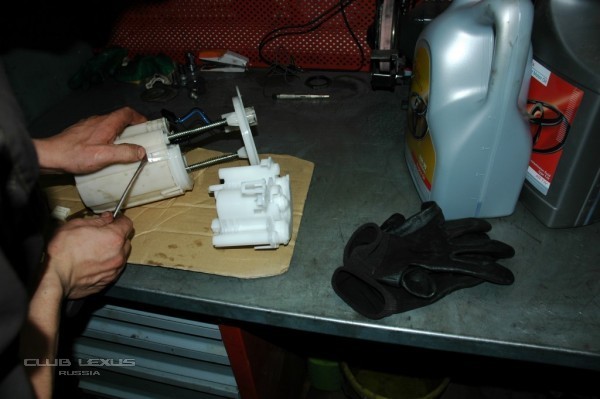

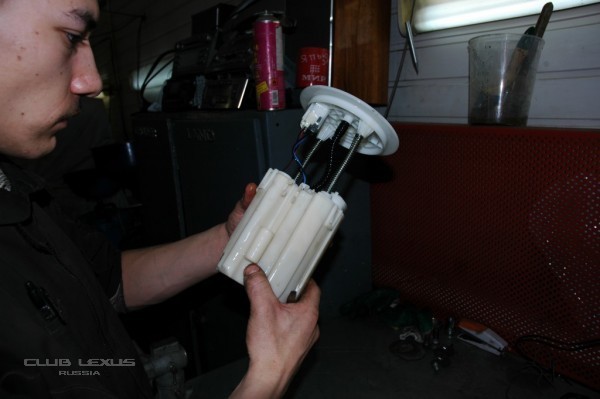

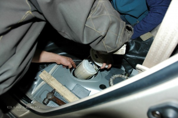

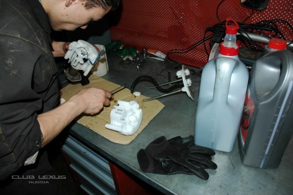

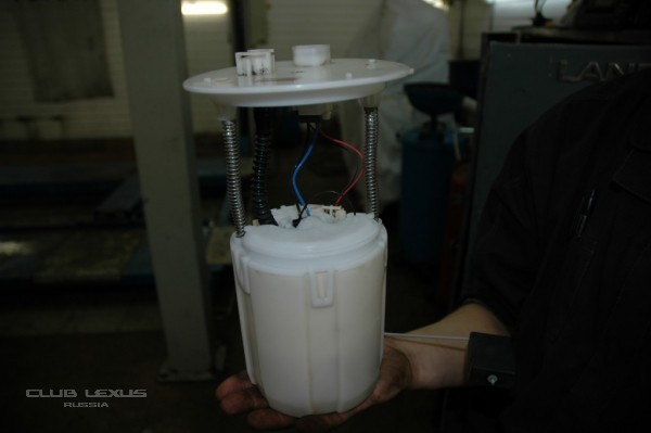

Я не знаю, но мне недавно меняли, при пробеге 80.000 club-lexus.ru/forum/viewtopic.php?t=19358
могу показать фото. Скажу одно процесс не простой

Респект! Ребятам кто выстовил фотки. Я сам лично менял фильтр
08.01.09. всё точно также.Стоимость фильтра оригинала мне обошлась
1500р. сеточка к бен.нас. 250р. можно найти дешевле, но ждать
дольше. Фильтр у всех одинаковый что на 300-330-350.
