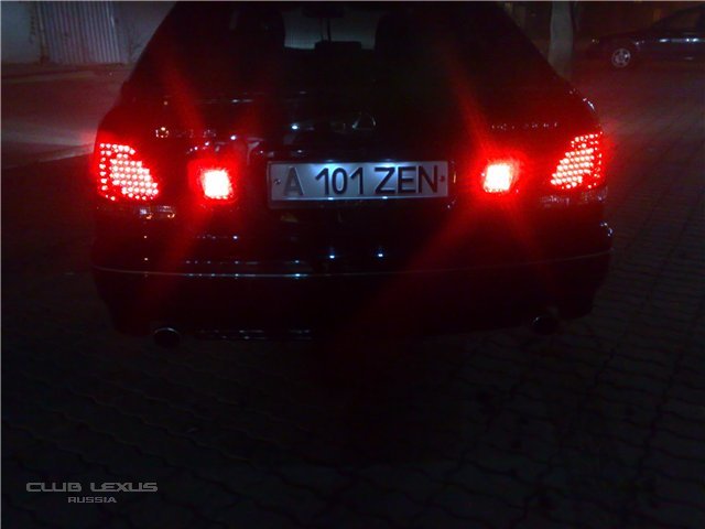

Сегодня видел что у американца сзади при включенных габаритах горят маленькие фары на европейцах они противотуманками работают. При нажатии на тормоз также на американце эти маленькие фонари еще сильнее подствечиваються. Можно ли самому переделать противотуманки? Никто не заморачивался?

слепить не будет!!! если габаритами сделать, там мощность лампы 5w

вот как это выглядит

Вчера изучал экзист и номера проводки и лампочек, везде стоит двухнитиевая ламп. получаеться только что одна нить не подключена и не используеться. Вот ее и попробую кинуть на габариты, как получиться отпишусь.

Диодные:
фото неудачное, ненастроен аппарат был, это только габариты включены. Середина немного ярче светит, т.к. отдельно покупались.
Задние фонари, хочу как на американце

вообщем дошло время и сделал, оказалось что проводка от самой лампочки уже проложе и там двухнитиевая лампочка, протянули дополнительный провод с габаритов задних основных фар. теперь как и хотелось сзади 4-е габарита Very Happy Very Happy Very Happy
еще была идея задние стопы подключить, но т.к. есть спойлер и в салоне добю стоп, решил будет выглядеть слишком как гирлянда на новогодней елке.
