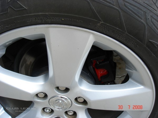

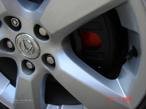

Красивые диски, а за ними ржавые суппорта..... перед покраской снимаю колодки, пружинки, ну и колеса есессно. Баллончик черной термокраски за 150 рублей и 2 часа времени (в моем случае 2 баллончика, черной и красной). Ну как?

Классно! Тоже давно хотел на своем покрасить, но все руки не дотягивались Smile А в одном сервисе (неофиц) мне зарядили за эту работу 18 000 р. Laughing ТИпа, подлезть трудно, спецключи нужны...

А у них руки-крюки, вот и нужны спецключи. Laughing

Во блин. Из спецключей там нада трещетку с головкой на 14 и отвертку, штоб колодки и пружинки отковырять. Кооператив по покраске суппортов открыть штоль? Very Happy

Супорта надо было красить в серебро,гораздо красивее.

Во первых, серебро долго не стоит, пыль от колодок въедается, серебрянка окисляется, через полгода надо будет по-новой красить . Черные суппорта и через 2 года выглядят как на фото (проверено). Во вторых, если красить черным, ничего не надо заклеивать и накрывать, чтоб не запылить краской (там и так все черное) Very Happy
А я понял дело в лени.

понимай как хочешь. Себе можешь покрасить хоть в золото

А где тормозные пластинки? На фото не увидел...

У меня как раз серебро.А красный это у Ферари,но у меня же не Ферари.
