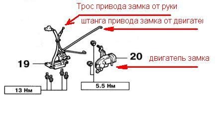

Во:
Замок багажника отказал.

Я по крайней мере снял обшивку и руками дергал за все рычаги....Один идет от личинки замка(он у меня и был подклинивший)Другой -это тросик от ручки багажника(с помощью его,дергая я и открул багажник)Третий это от центрального замка.
