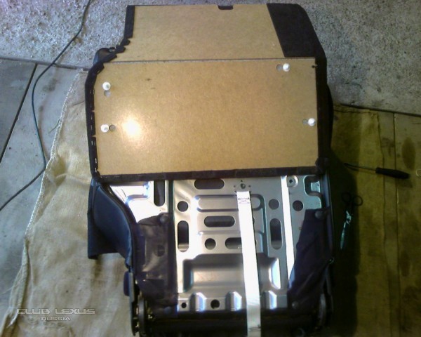

Вид сбоку. Нижняя подушка снята
подогрев заднего дивана
Вид на сиденье снизу
