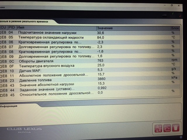

читал вроде, компустер на немецком мне печатает: kurzzeit-Kraftstoffjustirung Gr1: 18,8%
Langzeit-Kraftstoffjustierung Gr2: 31,2%
MAF Sensor: 4,9g/s
Давление Топлива: 3930 кРа

Когда снова подключите комп, обратите внимание на температуру охл.жидкости-адекватность показаний. И на показания датчика положения др.заслонки при нажатии и отпускании педали газа, на включенном, но незаведенном двигателе. И на показания датчика хх, когда педаль отпущена.

а может есть данные какие значения должны быть? или отфотить и сюда выставить? а то пойду заведу аппарат и таки дождусь когда глохнуть начнёт...

вот именно, что ошибок он после посещения к ОД пока не выкидывал, но я его завёл и он уже через мин 7 заглох, пофоткал чего-то, может кто разберёт чего, сейчас постараюсь выложить
