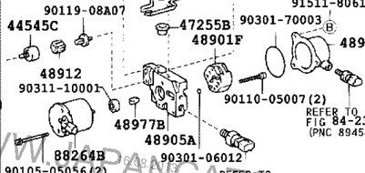

Но это все ерунда! Приключения продолжаются!
В общем я лично не участвовал в проверке датчика давления, сейчас взял хозяина и решил перепроверить. По дороге до гаража владелец признался, что ничего он там не намерил. В общем по инструкции
Опять подвеска
Втыкаем в разъем мультиметр, заводим машину, там уже есть 4,96V, нажимаем кнопку UP, у нас же машина в нижнем положении, лампочка среднего положения моргает пару раз и снова на нижнее положение, на мультиметре ничего не меняется..... ну может быть все из-за того, что подвеска в нижнем положении, может типа датчик наелся....
В общем не понятно. Подцепляем Techstream, смотрим ошибки.... и получаем три ошибки
C1718 (цепь датчика давления)
C1736 (цепь соленоида гидро аккумулятора)
C1762 (не нормальное давление жидкости, насос и двигатель не подают жидкость)
Пробуем скинуть ошибки через Techstream, ошибки не стираются ни на заглушенном двигателе ни на заведенном. Пытаемся скинуть ошибки при помощи скрепки, вроде как не стираются. Подцепляем Techstream, смотрим ошибки, осталась одна, которая не стирается ничем и ни при каких условиях, это C1736 (цепь соленоида гидро аккумулятора). Ошибка по давлению стерлась. При C1736 перестал запускаться электромотор на несколько секунд после запуска двигателя, думаю, что это следствие того, что соленоид закрыт, поэтому команды на запуск электромотора нет.
Где же находится этот чертов соленоид и как его проверить?
