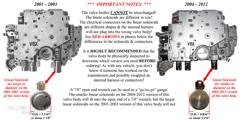

И еще один тупиковый момент - от рестайленговой гидроплиты нельзя поставить соленоиды в до рестайленговую - они разные по размеру и по разъему - отсюда и замена плиты на рестайленговю сулит замену разъемов подключения соленоидов
а купить новые соленоиды на доресталенговую плиту практически не реально...
