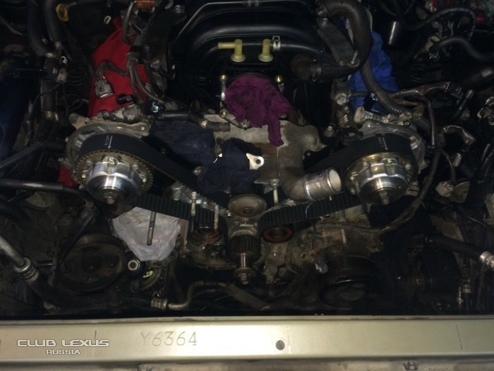

Доброго времени суток владельцам (надеюсь счастливым) замечательного LEXUS GX470. Хочу представить свою версию порядка работ по замене ремня ГРМ (сразу оговорюсь что у меня авто 2004 года без VVTI), на мой взгляд, наиболее точную в отличие от букваря и некоторых других ранее размещаемых в сети (вообщем как это делал я). Делал я это в одиночестве, времени заняло около 3,5 часов, без ямы, подъемника и без какого то особенного инструмента – только стандартный набор головок и ключей и две трещотки в чемодане (под яблоней на даче):
- снимаем красивую крышку серебристого цвета с магической надписью V8;
- снимаем воздушный патрубок от БДЗ и от фильтра, отсоединяем шланги трубки что подведены к нему (два хомута головка на 10);
- снимаем пластиковую облицовку (ту что прикрывает заливную крышку радиатора) крепится десятком пластиковых клипс;
- снимаем защиту (передний металлический лист тот что с закрытыми сеткой окошками), это нам пригодится по двум причинам: во-первых из рук время от времени что то падает и во-вторых нам придется откручивать два винта крепления компрессора кондиционера, иначе не снять «паук»и не получить доступ к нижней крышке ремня ГРМ (та что под шкивом коленвала) (снимать компрессор или отодвигать его не надо все прекрасно разберется и без этого) и еще нам будет удобнее смотреть на метку на шестерне коленвала (она выглядит как точка и окажется четко внизу) чтобы проверить правильность установки ремня ГРМ;
- сливаем антифриз в подготовленную емкость (слева по ходу движения снизу на радиаторе есть спец краник, одеваем трубочку подходящего диаметра и в емкость… у меня слилось меньше 5 литров);
- снимаем расширительный бачок (три винта на 10);
- отстыковываем толстые резиновые трубки идущие к радиатору (верхний я отстыковывал от блока нижний от радиатора);
- отворачиваем гайки крепления вентилятора (муфты) 4 шт (три из них снимал с помощью двух ключей а последнюю с помощью подходящей отвертки и ключа – осторожнее не пораньте руки – оденьте перчатки);
- снимаем ремень привода навесного оборудования (подходящим ключом на 14 ПРОТИВ!!! (ТАМ ЛЕВАЯ РЕЗЬБА) часовой стрелки поворачиваем болт натяжителя (натяжитель ослабляется), ослабляем ремень и снимаем его), снимаем натяжитель и обводной ролик чтоб не мешали;
- отворачиваем два винта крепления кожуха вентилятора, отщелкиваем два пластиковых кронштейна которые удерживают шланги подвода жидкости АКПП в радиатор, сам вентилятор снимаем со шпилек пошатывая по осям и, слегка отгибая пластиковый кожух вентилятора от себя вытаскиваем на свет вентиллятор и следом за ним вверх извлекаем сам кожух (снизу он не крепиться а вставляется в специальные упоры-пазы) – места стало больше)));
- отворачиваем 4 винта крепления радиатора(2 сверху и 2 снизу достаются через решетку бампера головкой с удлинителем) ключом возможно придется удерживать внутри отсека гайки с шайбами от проворачивания;
- отстыковываем оставшиеся шланги от радиатора (это шланги АКПП), затыкаем их и подвязываем повыше (чтоб драгоценная жижа АКПП не вытекала);
- осторожно извлекаем радиатор (обратите внимание он скорее всего будет довольно засорен, обязательно не лениться промыть - залить жижей(пеной) для мытья машины, подождать и промыть струей воды, предварительно залепив скотчем штуцера куда приходит жижа от АКПП) – места стало еще больше!!!)));
- чтобы случайно не повредить соты радиатора кондиционера я взял подходящий по размерам кусок фанеры и вставил его вдоль радиатора;
- отворачиваем болты и гайки крепления и снимаем правую и левую крышки ремня ГРМ, на левой крышке отстегиваем мещающие разъемы (датчтик положения распредвала и от компрессора кондиционера) шланг ОЖ от БДЗ (надо его заткнуть или сливать из него придется);
- снимаем насос ГУР (3 болта – отворачиваются через отверстия в шкиве) отводим слегка в сторону ;
- отворачиваем крепления генератора (2 болта и гайка), снимаем генератор с направляющих и подаем его чуть в сторону и назад
- отворачиваем паук (болты- гайки с передней части) двигателя плюс два болта крепления компрессора кондиционера спереди слева по полету и винт «МАССА» компрессора (можно слегка отогнуть крышку с винтом) и снимаем паук;
- вращая ключом на 22 болт крепления шкива коленвала (ПО ЧАСОВОЙ стрелке) выставляем коленвал и валы ГРМ по меткам (на шкиве коленвала ставим метку напротив положения «0» при этом метки на шестернях ГРМ должны оказаться напротив меток на крышках правой и левой головы соответственно) НА РЕМНЕ после установки по меткам РИСУЕМ белым маркером отметки, позволяющие ОДНОЗНАЧНО определить положение установки ремня;
- отворачиваем болт крепления шкива (ПРОТИВ часовой стрелки), можно использовать спецключ а можно использовать старый ремень привода навесного(делаем петлю на откручивание одеваем на шкив коленвала снизу в петлю вставляем лом (опирая его на силовые части)или у кого что есть и плавно, с помощью трубы-удлинителя отворачиваем болт);
- если метки сместились, то слегка подав по часовой стрелке шкив коленвала руками возвращаем их в правильное положение;
- снимаем шкив коленвала, слегка постучав по нему и покачивая в разных направлениях должен сняться, иначе может понадобиться съемник или колхоз…из монтажных лопаток или силовых отверток;
- снимаем нижнюю пластиковую крышку ремня ГРМ (4 болта);

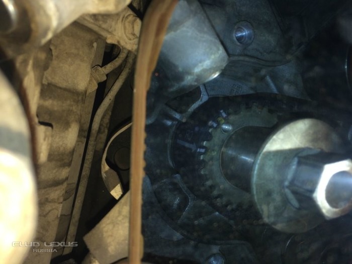

- снимаем шайбу похожую на шестерню (та что в паре с датчиком Холла работает)видим метку коленвала находится в районе 14.00 если смотреть в торец двигателя (она показывает то же что и метка на шкиве коленвала и «0» на нижней крышке);
- на шестерне коленвала почти четко СНИЗУ есть еще одна метка, по ней на ремне ГРМ делаем белым маркером отметку позволяющую ОДНОЗНАЧНО определить положение установки ремня аналогично приведенному выше для шестерен ГРМ;
- снимаем натяжитель ремня (2 болта поочередно постепенно выкручиваем) проверяем и приводим в исходное положение по методике из печатного мануала – нормально описано (я не парился и заменил на новый, так как не знал сколько он пробежал уже, хотя можно было бы и не менять….не тек);
- снимаем ремень ГРМ, осматриваем его и удивляемся какие ж мы молодцы что сюда залезли….или ничему не удивляемся)));
- снимаем натяжной и обводной ролики и отправляем их в утиль (не стоит их пытаться поставить вновь …догадываетесь почему)));
- устанавливаем новые ролики – натяжной плюс обводной(не перетяните и не сорвите болты), натяжитель с установленной чекой;
- осматриваем сальники ГРМ, коленвала (сняв шестерню), помпу … очищаем от пыли грязи и все что волнует (подтекает-люфтит), меняем;
- ставим новый ремень, (я заказывал Mitsuboshi. На нем есть отметки (RH, LH, CR – если проверить они четко совпадают с поставленными ранее белым маркером метками на снятом ремне и стрелки которые четко позволяют установить ремень по меткам на шестернях ГРМ (метки ВВЕРХУ) и шестерне коленвала (метка на шестерне коленвала - СНИЗУ)). Если на Вашем ремне таких меток нет….то придется немного колхозить: проверяем количество зубьев на новом и старом ремнях ГРМ и если все хорошо (совпадает) то переносим на него те метки ,которые мы поставили белым маркером (чтобы ОДНОЗНАЧНО определить положение установки ремня);
- выдергиваем чеку на натяжителе!!!;
- после установки ремня ГРМ по меткам на ремне и шестернях, вкрутив болт, тот что на 22 от шкива, ключом плавно без рывков поворачиваем коленвал, на 2(два) оборота, убеждаемся что метки на шестернях ГРМ(наверху) и на коленвалу (та что на 14.00) пришли именно в первоначальное положение. Это значит что ремень установлен и натянут. На те метки что на самом ремне ГРМ больше не нужно смотреть;
- ремень натянут, установлен, приступаем к сборке в обратном порядке (ВАЖНО: сначала ставим паук потом генератор и насос ГУР)
Кстати, если что то пищало на холодную) при запуске авто (у меня это был ролик натяжной ремня приводного ) то самое время заменить этот подшипник, люфт там есть уверяю – вытащите пыльник подшипника ))) (выпрессовываем и загоняем новый от NSK 6203DUL1 или типа того)
И еще в очередной раз убеждаюсь что Тойота надежна, довольно проста и удобна в ремонте, технологична.

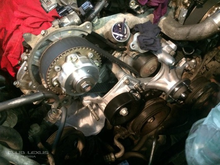

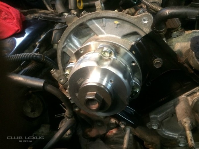

а это я менял на ввтй ремень и сальники распредвалов)
все тупо по букварю Arrow
Рекомендации с фото по замене ремня ГРМ на GX470
