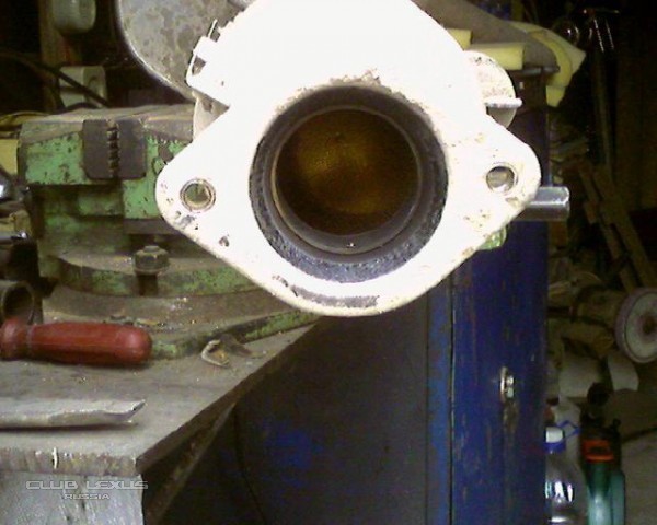

Кат на просвет надо смотреть,так только переднюю стенку увидишь,я отрезал и смотрел на свет

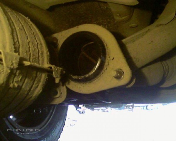

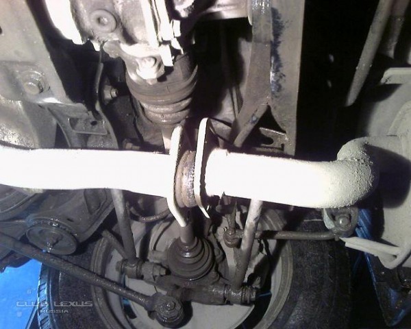

Вот:
открутить два болта на последнем соединении
Как вырезать или заменить катализатор (обманки и т.п...)
Откручено два болта, развёл в стороны трубы

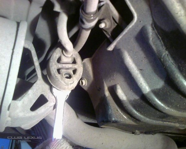

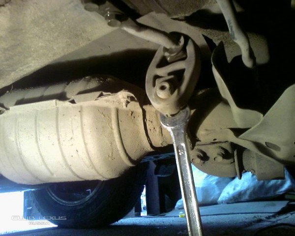

сбрызнуть вд-шкой и поддеть рожковым ключом - снять резинку с усика

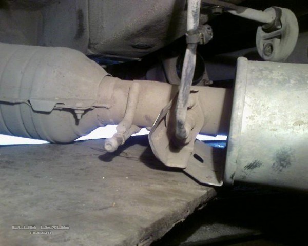

Открутить два болта на соединении возле нижнего катализатора
( ключ на 14. Сорвал, а дальше руками пошло)
развести открученные части в стороны

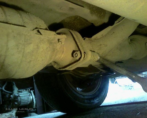

Вторую резинку тоже сбрызнуть вд-шкой, поддеть рожковым ключом ( тем же, на 14) и снять резинку:

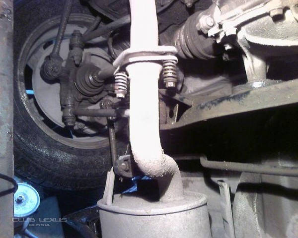

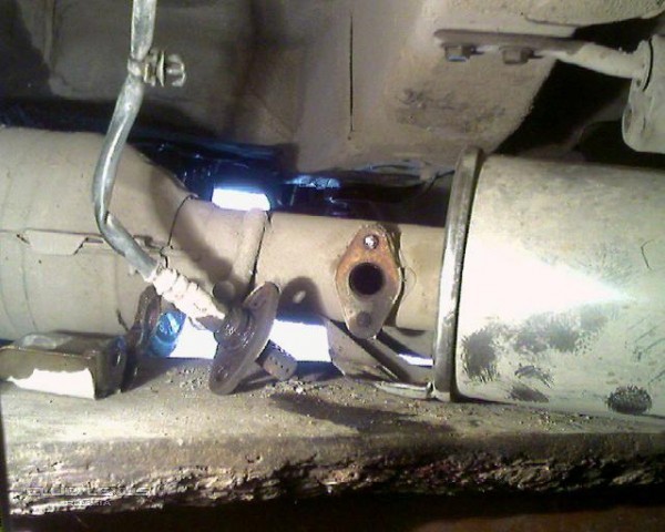

Отрезок трубы лежит на полу. Откручивал лямбду:
Две гайки на 12 накручены на шпильки. Гайки закисли и не откручивались, потом шпильки отломились. Пришлось выкручивать с матами остатки шпилек из трубы и заменять на обычные болты.

В итоге увидел последний кат. Чистый, серенького цвета, не забитый ( проверял и воздухом), металлический...

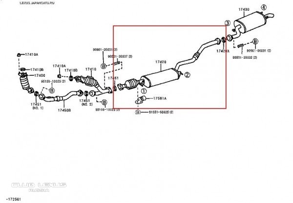

В результате всех операций снимал часть , которая в красном квадрате:
