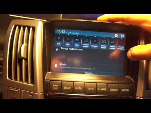

Обратился ко мне одноклубник с просьбой сваять ему изображение с телефона на штатный монитор, качество картинки конечно не шибко четкое, но пока решились остановиться на этом варианте.

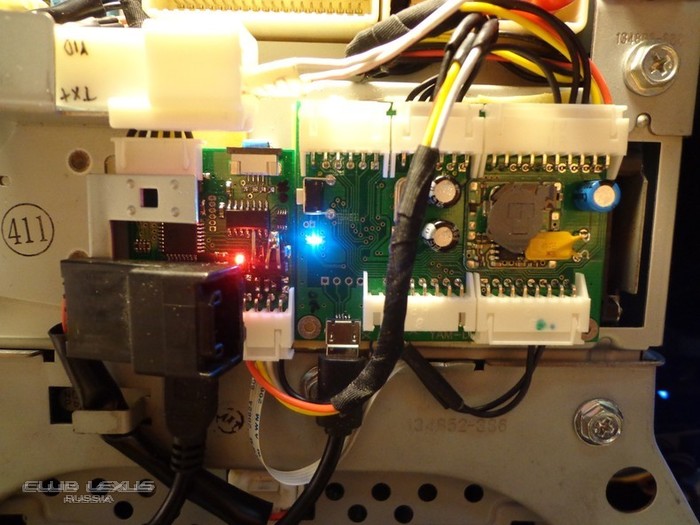

Контроллер установленный на монитор выглядит так, на фото еще и контроллер емкостного тачскрина.
Android на штатную магнитолу (дисплей) RX350, 2008.

Vitanik писал(а):
Несомненно, данный вариант - предел мечтаний, если при таком подключении конфигурация не тормозит и не лагает, то я бы на Вашем месте оформил это как стартапп, собирал комплекты, сделал инструкцию по подключению и.... ну не трудно догадаться... на мой взгляд - лучшее что сейчас имеется на RX-II. И я бы прикупил такой комплектик, даже не смотря на то что у меня отсутствуют девайсы на андроиде.
Есть одно но, если вести разговор о бюджетном варианте, то нужно разбирать монитор, отключать штатный тач и подключать контроллер. Да и с кнопками пока непонятно, так как физических кнопок особо нет, пока обкатываю и прокручиваю в голове наиболее бюджетные и удобные варианты.
