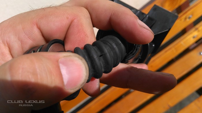

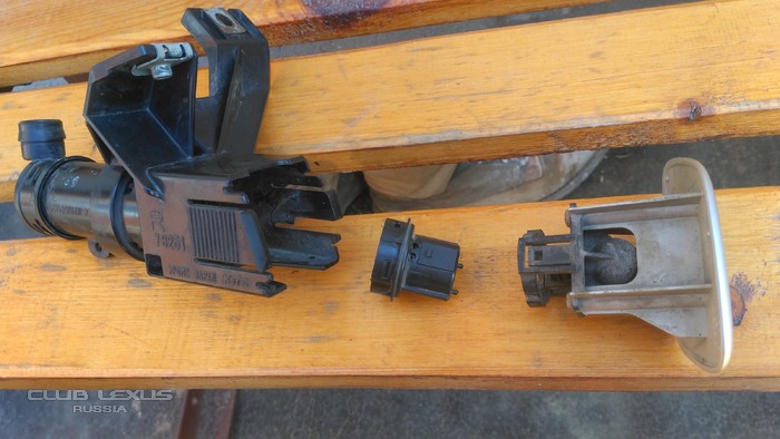

Одна из форсунок выезжала, но не брызгала.
Разбор показал, что лопнул "хобот" - резиновая гофра внутри форсунки-актуатора.
Омыватели фар ( проблемы, ремонт, замена)
UPD: суперклей склеил хорошо, но ...выдержал всего пару раз. Приговор - замена актуатора.
