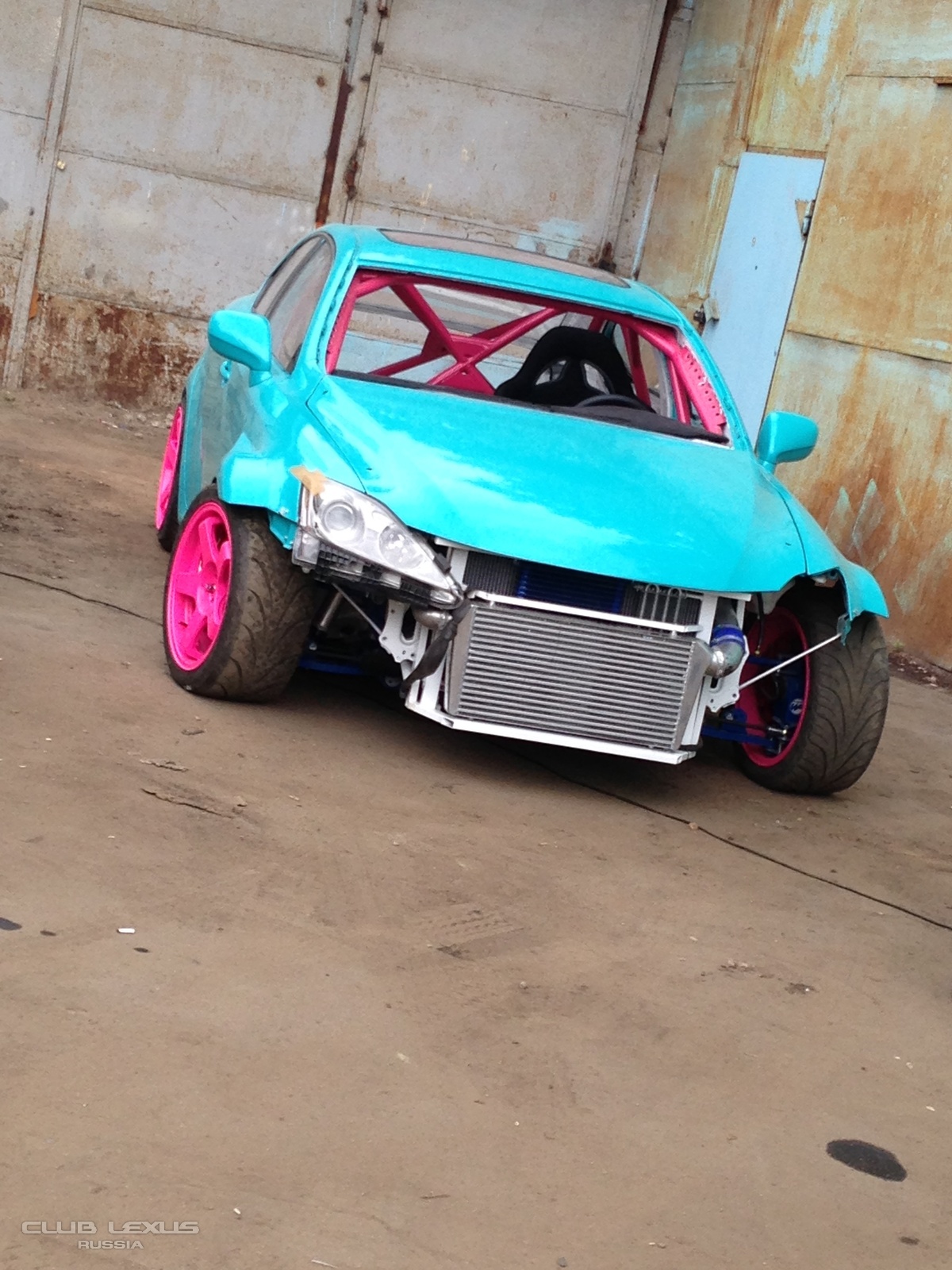

crestavod писал(а):
сегодня заводим!
Лексус в Дрифте
Уффффф...... молодцы! Сильный проект! Хотя конечно далек от этого, но проделанная работа впечатляет!!! Удачи! Очень рад, что есть такие энтузиасты в нашем ЛК... ))))

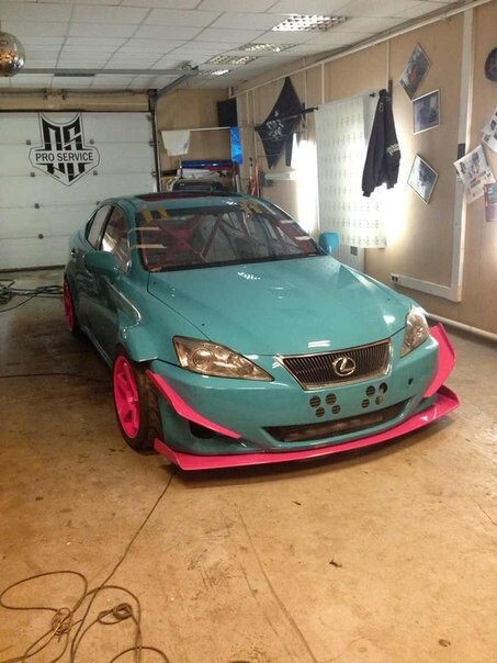

Чуть больше чем через неделю машина уезжает на уже забронированном автовозе в Нижний Новгород. Все заявки и документы для участия во втором этапе РДС уже поданы.

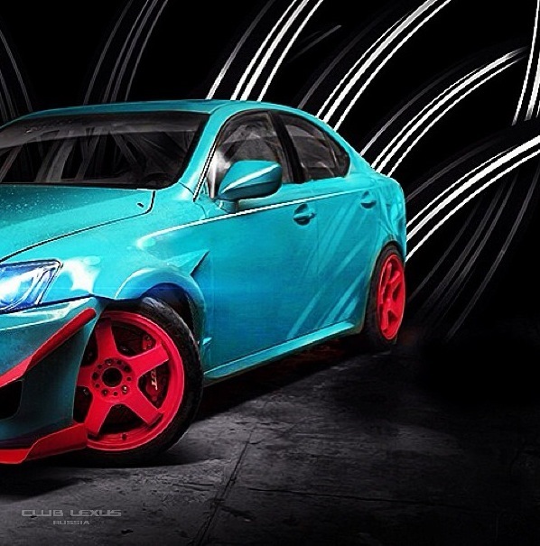

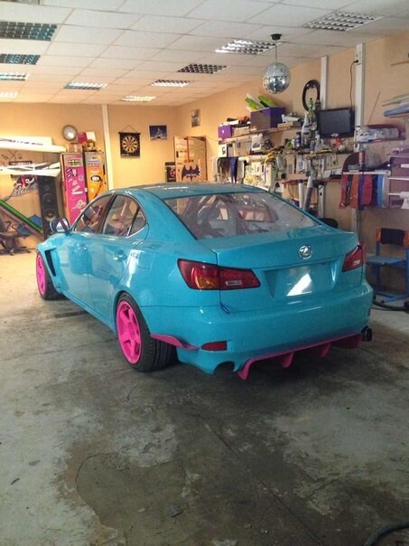

дело за винилом

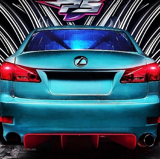

Задний диффузор кастом или тюнь?
18-05-2013
18-05-2013
кастом Smile

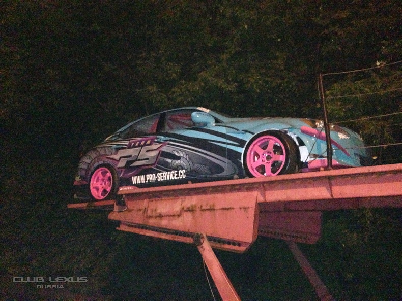

Завтра автовоз

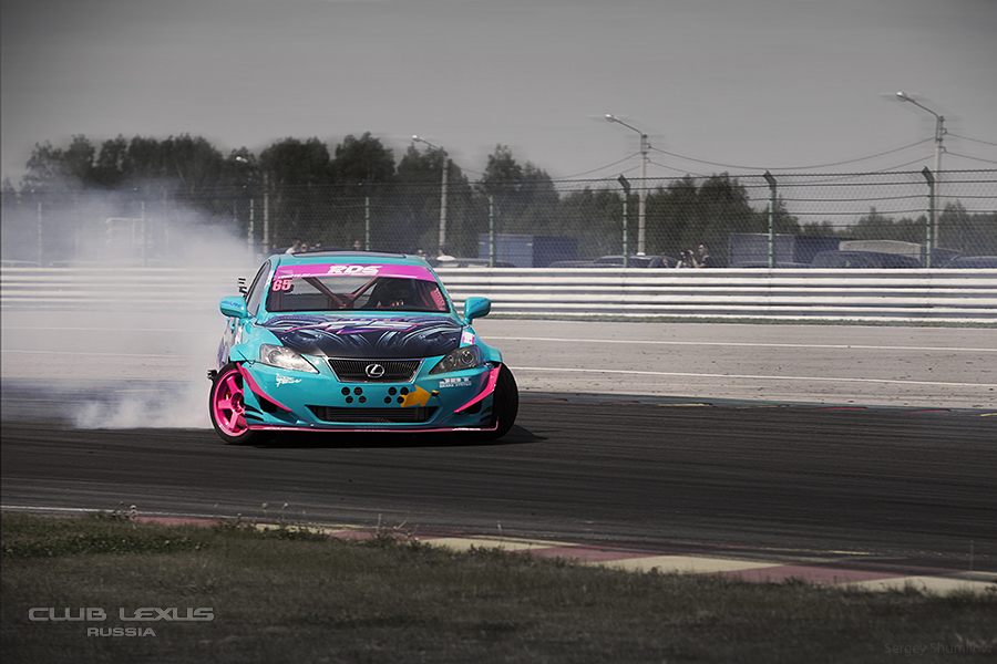

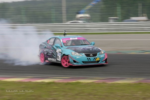

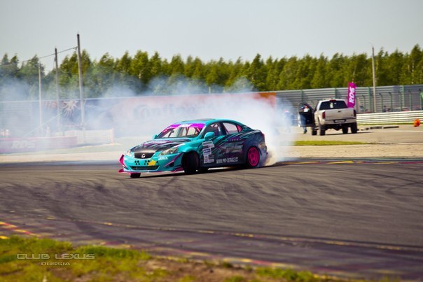

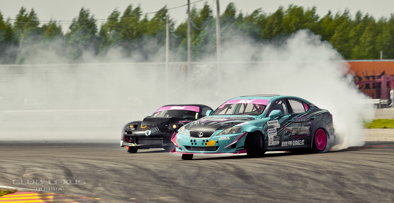

Не могу их не выложить Amd punk

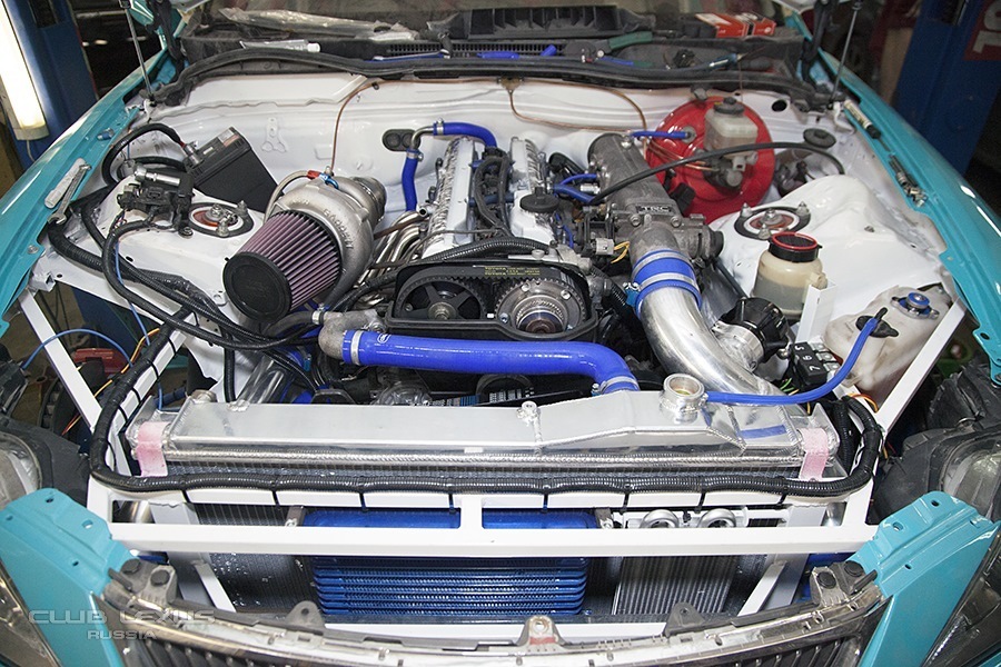

Сегодня опять улетаю так и не написав отчет(, Скажу одно, Леха собран и едет на пять!, при том что время на настройку не было, так как не было настройщика в москве... по приезду напишу более подробно....

За день до погрузки на автовоз начались небольшие проблемы с работой двигателя и был вызван настройщик. Подключив все свои компьютеры, стробоскопы, тестеры и тд, выяснилось что проблемы с клапаном буст контроллера. Из за нехватки времени было принято решение просто отключить клапан. Пружина на вестгейте стоит на 1.1, по показаниям компа давление 1.0 начиная уже с 3000... Теперь более простым языком, машина ехала по ощущениям на 400 лс при возможных 500лс Very Happy ....
Все настроено, машина погружена.
Нижний Новгород:
Разгрузились часиков в 5 вечера за день до дня тренировок, в этот день на трассе организовали РДС-МАЦУРИ, это таже тренировка только за отдельную плату. Круг, второй, третий, опять проблемы, все расстроенные, уже темнеет, звоним в москву в итоге выезжает из москвы тот же настройщик. Мы кто куда, кто в гостиницу кто на премьеру форсажа.... Утром встречаемся все на трассе, первым делом меняем свечи и ура все заработало! Регистрацию, техком проходим без проблем, что очень порадовало. Забегу немного вперед, по технической части больше никаких проблем мы не испытывали что тоже радовало.
Началась тренировка, лексус едет отлично, вайсфаб со своим выворотом рулит машиной сам, за день укатал 9 пар колес. По результатам квалификации в топ 32 прошел 16ым. в Парных заездах попал на Женю Сатюкова. Следующий день, тренировка для топ 32, все неплохо, но с Женей покататься так и не получается, то он колеса меняет то я Smile ... В заезде я первый проезжаю не плохо, Женя за мной так же. Я за Женей, отстал на старте, и так и проехал на большом расстоянии всю трассу, в результате чего в топ 16 проходит Евгений Сатюков. Но ничего, особо не расстроились, первый выезд, Леха едет, я пропустив сезон и увидев с трибун первый этап(точнее мацури и день тренировок) все же не забыл как рулить)), да и как бы другая машина, руль с другой стороны и тд..., ах да , чуть не забыл, его еще немного жалко!))) Итог: 20место, Лексус показал себя замечательно. Все довольны. Атмосфера как всегда АГОНЬ!))
Впереди третий этап РДС , 21-22 Июня Санкт-Петербург. Ведется подготовка Лексуса. Основные два пункта. Первый, тот самый клапан буста и второе это слабое сцепление, будим ставить двухдисковое, надеемся все же его найти.
