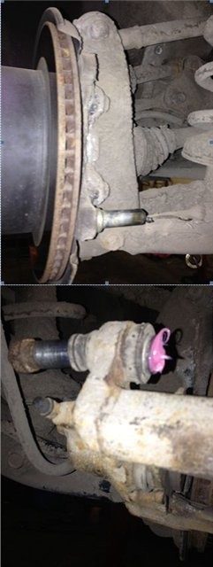

Во время замены масла, попросил провести диагностику задних супортов, т.к. присутствуют определенные болячки в этом направлении на GS. Как таковых проблем обнаружено не было, но было все вовремя смазано, в ближайшие 10 000 КМ думать об этом не надо
Процесс смазки )))
