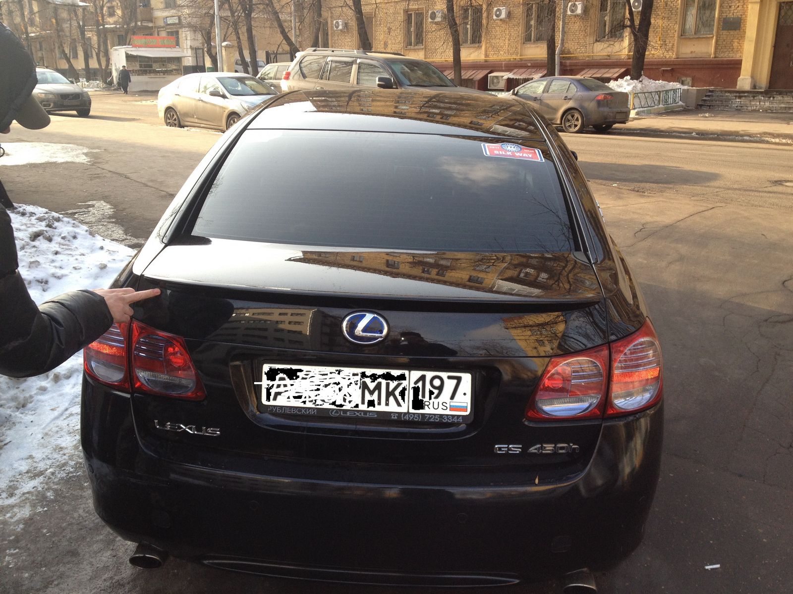

[img][/img]Заменил задние фонари на своем 450 7 года на новые огонь смотриться на черной машине )) минут 30 на морозе менял но оч хотелось увидеть ))обошлись фары в 22 ждал под заказ со всего миру по нитке 2 месяца ))как вставить картинку ок брошу в аватарку)

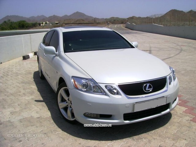

Tolex Tuning писал(а):
Появился еще один оригинальный вариант решетки lexus artwork, отличается от штатной горизонтальными черными перемычками.
Рестайлинг Lexus GS 2005MY в Lexus GS 2010MY на примере 450hРестайлинг Lexus GS 2005MY в Lexus GS 2010MY на примере 450h
А кто-нибудь знает партнамбер этой решётки? Smile

53111-30C80 Решетка радиатора
90975-02117 Эмблема
