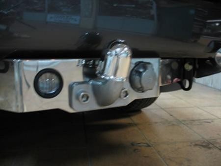

Парни такая же проблема, не могу эл. фаркопа подключить к авто, ну или с разбегу, как всегда не смог, проблема в том, что в фонарях стоят не лампы, а диоды, только поворотники на лампах с ними нет проблем, а вот с диодами, как быть?
К ним в параллель, говорят, нельзя цепляться, иначе, что то может сгореть, толком не объяснили-что, кстати-коробочка мультиплекс, что в левом заднем бардачке, где домкрат-похоже, как раз от диодов-от неё жгут идет, так что - Как цепляться?
Вдруг кому то пригодится,сам не нашел подобной темы.
Заменил американскую розетку на нашу,на GX слева за домкратом есть блок коммутации для розетки фаркопа(зеленого цвета),там нужно убрать 8ой Pin с DAC Relay(это сигнал СТОП),я к этому же проводу подцепил стопы через предохранитель,теперь стопы и поворотники работают как положено.
P/S. Пока искал инфу,понял что у всех автомобилей с американского рынка есть этот блок коммутации,так что думаю можно и на других авто так же переделать.

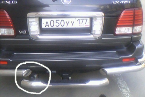

Привет!
Собрался покупать прицеп, а так как у меня американский LX470, то задумался над темой розетки.
В результате поисков вариантов (от переделки до адаптера за 8 т.р.) нашел на алиэкспресс адаптер, который стоит около 2 т.р.
Отзывы вроде бы нормальные, судя по всему это тот, который у нас продают за 8 т.р.
Описывают только один косяк - аварийка мигает стопарями, а не поворотниками.
Себе, видимо, буду брать такую, правда не скоро, но потом, если интересно, отпишусь.
Не торопитесь покупать блоки. Изучите проводку. У меня тоже американец, правда старикан. Штатный блок, который за домкратом, как раз преобразует поворотники в стопы для америки, он стоял в разрыв, и его нужно было всего лишь удалить и заменить косу до розетки и розетку. Не знаю как на рестайлах, но повторюсь, изучите проводку.
