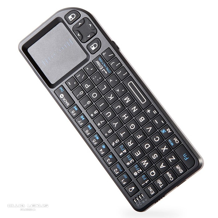

Вобщем пока то да сё, мысль движется дальше, от НДД плеера решено в дальнейшем отказаться и сделать Car PC но несколько в ином формате чем идут многие, а именно не собирать маленький системник на простых платах в багажнике или не отрывать от нетбука его монитор, а подключить готовый микро системник к штатному монитору.
в качестве системника решено использовать идеальное решение - любой подходящий неттоп - например
DVD, AV к штатному монитору
активация вывода на экран путём установки конвертора VGA to CVBS
установки беспроводной мини клавы с тачем -практически реализация как у ГС4 Smile
основная проблема которую нужно грамотно решить как и при подключение НДД, это организация питания и старт стоп системы...
