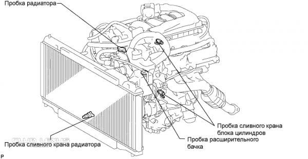

По схеме пробка за генератором.

Схема

вобщем добрался до крана только с правой стороны по ходу, он за коллектором расположен....
а вот тот что за генератором совсем не как на схеме стоит!!! он вертикально в головку вкручен!!! доступа нет никакого, ни с верху ни с низу! рука сбоку не лезит толком, а с низу нужен удлинитель 0.5м и то он боком идёт,тк мешает рулевая тяга...
вообще о чём думали япы когда такое творили .....
в головке остаётся порядка 2л...

Отчёт - замена Антифриза на 3GR - 2GR
замена раз в 150ткм или 100тмиль или в 5 лет.
расположение сливных кранов
Самостоятельная замена антифриза GS III
Левый по ходу кран практически не подлезть, расположен за генератором перед коллектором, горизонтально.
Нащупать руками нереально, только сразу попадать головкой с удлинителем...
Также и трубку для слива не одеть - руки не залазят, поэтому всё стекает на защиту двигателя...
Правый по ходу кран расположен под коллектором, за опорой двигателя, чтобы подлезть надо снять воздушник с патрубком...
Сливать только на холодную иначе ожоги об коллектор гарантированы...
Далее надо снять входной патрубок печки - тот который присоединён сверху к патрубку головки и продуть систему через печку.
Вытечет ещё около 0,5л, но в печке всё равно остаётся прилично...
Далее дуем в патрубок на головке, ещё +0.2 литра вытекут через верхний патрубок радиатора...
Во время продувки все краны держать открытыми, тк давление выгоняет фриз из всех отверстий.
На круг при сливе в блоке не сливаемый остаток около 1.5 литра!!!
Общий объём системы 9.1л
Те разводя концентрат при рекомендованных 50/50 получим -36С, а если зальём с остатками воды в блоке то и -32С можно намерить, так что будьте внимательны! учитывайте, что промыв блок водой от старого фриза эти 1.5 литра останутся и повысят температуру замерзания...
Та же история с Готовым, антифриз имеет Т замерзания -38С, поэтому по факту она ещё повысится, после прогрева двигателя проверить ареометром и добавить концентрата до нужной температуры.
Заливку, дабы минимизировать пробки в печке, производить в 2 приёма.
Через воронку заливать в шланг печки до наполнения.
Далее не надевая шланг печки заливать в горловину до наполнения радиатора и блока. Воздух выходящий через открытый патрубок печки на головке даст наибольшее заполнение системы.
Одеваем шланг печки и доливаем до уровня в расширительный бачёк.
