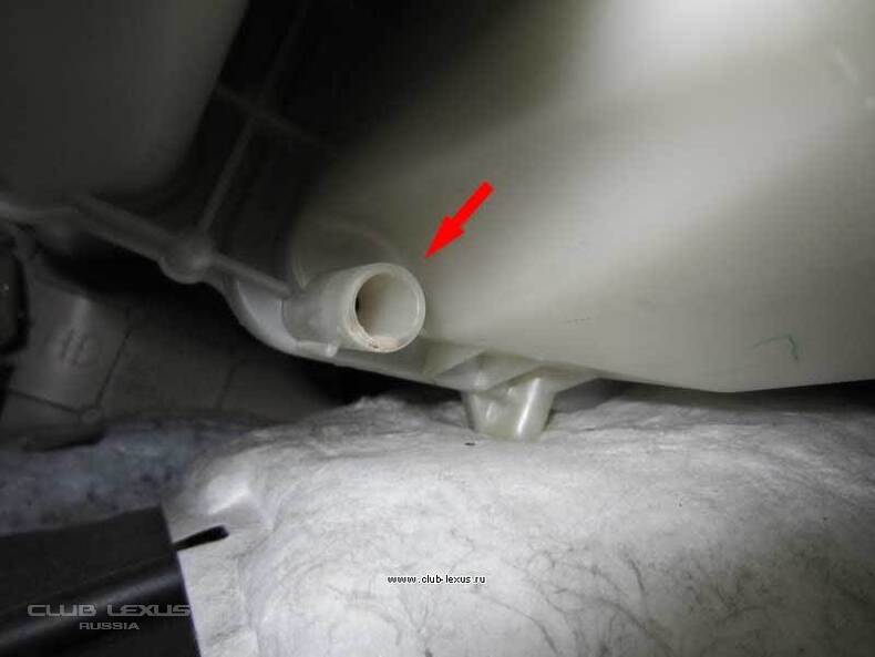

Barrin писал(а):
промывка кондиционера
есть ошибки в процесе Cool
а за отчет Спасибо,многим пригодится..
в отверстие,что ниже на фото,нужно плотно вставить трубку(но не засовывать ее до конца) и полностью выпустить весь балон
вытащить шланг от балона и вставить дренажную трубку обратно
ну а дальше все по инструкции на балоне.. Wink
поток воздуха нужно направить во все сопла на максимальной скорости в режиме рециркуляции(заслонка и окна закрыты)..

filsergey писал(а):
1. из этого балона идет не пена, а распыляется жидкость. в моем случае она обратно вытекала. пробовал засунуть полностью, и на половину и немножко = результат один.= что льём то вытекает обратно.
2. плотно вставить без подручных не получится.
3. если выпистить весь балон а потом вытащить плотно вставленную, но всё вытечет либо в салон либо (если вставить) через дренажную трубку.
этим производителем не пользовался
покупаю амеровскую,где-то есть описание
вообще они двух видов
балон в виде пены отмывает испаритель и сопла(пена расширяясь заполняет все пространство,а потом вместе с грязью стикает через дринаж
и есть балон ввиде аэрозоли(убивает запах слегка очищает и придает "аромат"(брызгается в сопла)
в амеровском варианте, рекомендуется применять сразу оба

Подготовка и обработка испарителя кондиционера
1. Осушите испаритель на протяжении 10 минут при следующих условиях:
Кондиционер (А/С): Выкл., Забор воздуха: Циркуляция (замкнутый цикл), Температура: Максимальная (горячий), Подача воздуха: Вниз(на ноги), Скорость вентилятора: Максимальная.
2. Поместите приемную ванную под дренажным патрубком испарителя кондиционера и постелите ветошь под климатической установкой для предотвращения попадания очищающей жидкости на пол салона и коврики.
Откройте все окна для вентиляции.
3. Демонтируйте вентилятор климатической установки либо резисторную сборку вентилятора или снимите фильтр салона (если он установлен) перед испарителем для того, чтобы получить доступ к испарителю.
Если фильтр салона расположен перед мотором вентилятора, то перед очисткой необходимо снять мотор вентилятора или дополнительную резисторную сборку вентилятора, чтобы получить доступ к поверхности испарителя.
Если фильтр салона расположен за мотором вентилятора, то достаточно всего лишь извлечь фильтр, чтобы при очистке получить доступ к поверхности испарителя.
4. Для обработки испарителя установите следующие режимы кондиционера:
Кондиционер (А/С): Выкл., Забор воздуха: Снаружи (свежий воздух), Температура: Максимальная (горячий), Подача воздуха: Вперед (на лицо), Скорость вентилятора: Максимальная. Окна должны быть открыты!
5. Введите распыляющий зонд в отверстие, образовавшееся после демонтажа фильтра, резисторной сборки, вентилятора или любое другое подходящее отверстие и распылите 3/4 очищающей жидкости на испаритель, одновременно двигая зонд таким образом, чтобы обработать всю поверхность испарителя. Оставшимся количеством жидкости следует очистить испаритель в области дренажного патрубка, а также средние и боковые дефлекторы подачи воздуха.
Окончание работ
1. После окончания обработки испарителя выключите вентилятор.
Очищающая жидкость должна действовать в течение примерно 15-20 минут, чтобы были уничтожены бактерии, грибы и болезнетворные микробы на внутренних поверхностях климатической установки.
2. Установите обратно фильтр салона и все остальные демонтированные компоненты. При наличии загрязнений, противопылевой фильтр салона необходимо заменить.
3. Для того, чтобы высушить обработанный испаритель следует выполнить следующие установки:
Кондиционер (А/С): Выкл., Забор воздуха: Циркуляция (замкнутый цикл), Температура: Максимальная (горячий), Подача воздуха: Вниз(на ноги), Скорость вентилятора: Максимальная. Время сушки: 20-30 минут.
Если в салоне автомобиля после обработки сохраняется спиртовый запах следует, тщательно проветрить автомобиль при открытых окнах.
Очищающие жидкости эффективно устраняют неприятные запахи, например, гнилостный запах, запах сырости, сырых тканей и плесени, кислый и тухлый запахи.
(с) LIQUI MOLY
Прошу заметить, что это инструкция не для пользователей, а для профессионального применения. В Лексусе, ничего кроме фильтра салона снимать не требуется, через отверстие фильтра и вводится основной объем препарата, остатки разбрызгиваются через дефлекторы.

Цитата:
ОПЫТ ОЧИСТКИ КОНДИЦИОНЕРА
К 25000 пробега меня окончательно задрал непрятный запаз в салоне ,особенно при выключенном кондицонере.
Несколько раз пытался бороться с ним с помощью "Освежитель автокондиционера STEP UP".., просто распыляя состав в заборник отверстия рециркуляции - помогало на неделю..
Затем подумал , что может надо поставить угольный фильтр салона и все дела..,
Купил угольный фильтр и задно очиститель кондиционера Ликви Моли.., с трубкой для обработки через дренажное отверстие..
Имея электротвертку METABO и набор карданов-переходников, фильтр был извлечён за 5минут.., затем на испаритель кондиционера, при работающем на малых оборотах винтеляторе отопителя(по инструкции к ликви моли), было рапылено это средство.. и далее по инструкции, вставлен новый угольный фильтр... В итоге ВОНЬ осталась....
Далее , совсем озадаченный этим, купил "Пенный очиститель автокондиционера STEP UP", но без насадки, т.к. от Ликви Моли была.
Для очистки, была снята накладка слева от пассажироского кресла, аккуратно снята с Г-образного пластмассового патрубка резиновая трубка дренажа, и туда через шланг от Ликви Моли(потом посмотрел на шланг от СТЕП АП, показалось что он толще и мог туда не влезть - это предположение) закачено новое средство..."Пенный очиститель автокондиционера STEP UP", далее по инструкции к "Пенный очиститель автокондиционера STEP UP".
Это реально помогло.
Всем не вонючих печек, удачи.
