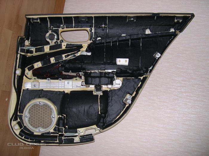

Ватин с внутренней стороны обивки двери лучше удалить, ибо толку от него никакого нет.
По-правильному с обивкой всё делается так:
Полностью всё разбирается до основания (отворачиванием 64 саморезов).
Все места соприкосновения элементов проклеиваются полосками 5-мм битопласта (особенно верхняя и нижняя половины, подлокотник).
Затем все частично подсобирается назад.
Далее изнутри по максимальной площади обивка "утяжеляется" 3-мм вибропластом (чтобы не зудела и не гремела при большой громкости и басах Левинсона).
Потом сверху вся поверхность укрывается вторым слоем - 5-мм битопласта.
По завершении - монтируются ручка, ВЧ-динамик, проводка (также - вся завернутая вбитопласт) и модуль ЭСП.
Процесс, к слову - крайне трудоемкий, но эффект того стОит.
На фото - финиш этапа "утяжеления".
Прибавка в весе - 1.5 кг.
Шумоизоляция GSIII & RAV4
bestpics.ru/full/DSCN3897.JPG
