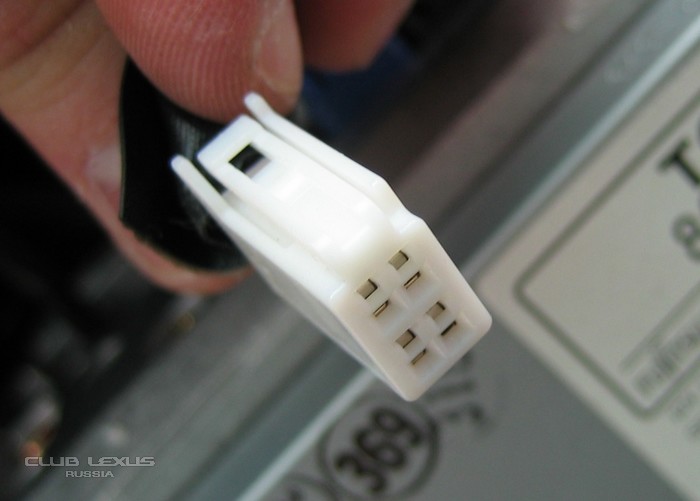

BADLET писал(а): Haris,А причем тут приложенная схема? Подключать надо по схеме головного устройства Лексуса. А вот распиновку его разъема я уже и не помню. Поищи тут на форуме, есть распиновка.

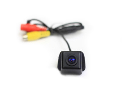

ты не можешь расписать конкрентно что к чему подключается,применив приложенную схему?
Имей ввиду, что внутренний провод - это сигнал видео, оплетка - это масса (он же "минус"). Ну и питание - естественно там ты не перепутаешь, должно быть подписано где "плюс", где "минус" - подключаешь "плюс" на лампу заднего хода, а "минус" на корпус или соответствующий провод идущий к той же лампе.
Еще нужно подключать сигнал активации видеовхода на головном ус-ве, он расписан в распиновке разъема. Если его лень искать в торпеде можешь протащить проводом от той же лампы заднего хода.
Т.е. тогда от камеры до головы пойдут 3 провода: 1) видео, 2) "минус" (так и тянуть до головы в виде оплетки), 3) активация входа, он же питание лампы заднего хода.
12 в можно и с фонаря, можно и с индикатора передач на приборке, можно вручную с кнопкой, от аккумулятора.
