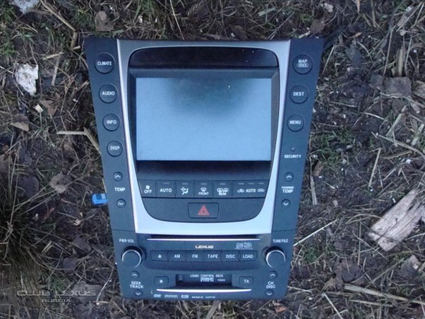

День добрый. Имею европеец GS300 2006г. На штатной голове имею надпись MARK LEVINSON. При включении проигрывания дисков в левом верхнем углу есть надпись "CD-CHANCHER". На аукционе нашел блок с тачскрином и головой для проигрывания DVD-дисков. Вопрос- если просто поменять местами, заработает ли все, будут ли проигрываться DVD-диски ? Не надо ли что-то дополнительно доуствнавливать ? Заранее спасибо.

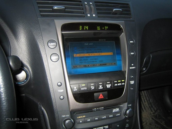

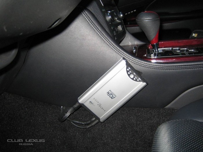

Ещё один пример реализации с приблизительной стоимостью:
Итак, краткое содержание предыдущих серий. Сам я из Новосибирска. С момента покупки авто (купил 01.12.2009) решил установить ДВД, МР3 и камеру заднего вида. Позднее выяснилось, что всё не так просто. В нескольких фирмах мне сказали, что подключить к моему головному устройству (Lexus P3944) внешний видео сигнал нельзя! Данное головное устройство стоит на дилерской машине (02/2005). С завода умеет только читать обычные CD-диски (стоит чейнджер на 6 дисков без поддержки MP3). Камеры и ДВД нет! На других СТО говорили, что нужен специальный блок, активирующий на головном устройстве видео-вход.
Познакомился с одним товарищем, профессиональным электронщиком (сервисный инженер в фирме Panasonic). Он собрал блок, который позволяет подключить к моему головному устройству в машине аудио-видео сигнал. Как выяснилось позднее, это оказался САМ разработчик девайса, который продаётся у нас на сайте (подробности по ссылке: club-lexus.ru/forum/viewtopic.php?t=23772)
В воскресенье в DNS купил совершенно потрясный девайс (1290 рублей): www.fcenter.ru/...es/hardware/multimedia/25049 . Воткнул в него ноутбучный Sata-винт на 320 Гб (2050 рублей) и получился HDD-проигрыватель. Отдал в понедельник (21.12.2009) этой девайс инженеру. Он с ним разобрался, что-то перепаял внутри и сделал прошивку для управления данным устройством с сенсорного дисплея и кнопок на руле. Цена вопроса:
1) AV-адаптер разработанный специалистом = 6000 рублей (отдал свой образец не очень красивый снаружи, зато функциональный внутри) Smile
2) Мультимедиа плеер для жёсткого диска = 1290 рублей
3) Жёсткий диск Samsung на 320 Gb = 2050 рублей
4) Работа по установке = 3500 рублей.
5) Премия в области инноваций = 1000 рублей (личная инициатива Smile )
Итого, чуть меньше 14000 рублей.
Делал на СТО SibNavi (Бердское Шоссе, 61а к2), Всё получилось очень хорошо. Сделали аккуратно. Устройство спрятали в бардачок. Изначально попросил поставить в ноги, потому как не верил, что управлять им полностью получится без пульта ДУ, входящего в комплект проигрывателя.
Получился HDD-медиаплеер, проигрывающий все современные форматы кроме MKV. Но видео высокого разрешения (HDTV) в машине и нафиг не нужно (размер экрана совсем не тот)
На камеру заднего хода решил забить, потому что она мне по большому счёту не нужна. Уже привык к габаритам и парктроникам.
Когда забрал машину был просто в восторге!!! Все штатные функции сохранены, при звонке по мобильному плеер становится на паузу и после окончания разговора играет с того же места (видео также). Переключение файлов осуществляется так же с руля. При опозновании препятствия - включается экран Lexus Park Assist, но после исчезновения препятствия экран автоматом возвращается на картинку плеера (звук в этот момент не прерывается)
Человек, который делал это устройство - просто очень танантливый чел! Звук подключили к цифровому входу (SPDIF), так качество звука стало ещё лучше! В общем, давно я не был так доволен работой других людей!
Сегодня обозначился первый недостаток конструкции: при -32 в салоне холодно и жёсткий диск перестаёт определяться плеером. После того, как в салоне теплеет всё начинает работать в нормальном режиме, так что на ночь плеер буду уносить с собой домой (необходимо отключить 3 провода!).
Вот так всё это выглядит в машине. Последняя фотка старая и сейчас устройство спрятано в бардачок и никак не выдаёт своего присутствия в машине Wink. В общем, рекомендую. За меньшие деньги реализовать это не получится (перелопатил очень много инфы, прежде чем отдать машину делать).

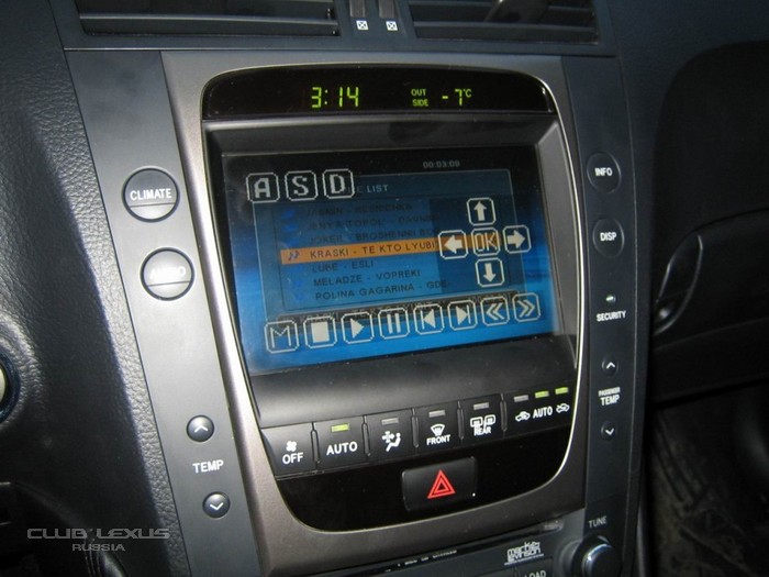

Но данные девайсы не решают вопрос удобства использования. В обоих случаях для управления устройством (DVD-проигрывателем, к примеру) придётся использовать пульт ДУ. И в работоспособности этих девайсов я не уверен, потому что у меня они не стоят.
Вот примерно так всё это выглядит. Один раз пальцем касаешься экрана, открывается меню OSD AV-входа... оно сенсорное... с него-то и осуществляется всё управление HDD-проигрываталем. На кнопки на руле вынесено базовое управление (тише\громче, следующий\предыдущий трек, быстрая перемотка вперёд\назад, следующая\предыдущая папка.
Как вы понимаете, сказать название своего блока я не смогу. Это просто чёрная коробочка с платами внутри и сам автор называет её (АБИГС). Вот такое получилось решение моей проблемы. По всем интересующим вопросам можете связаться по телефону: 8-913-945-7906 Алексей. Это номер телефона человека, который мне ставил данное устройство в машину. Прямой номер телефона разработчика дать не смогу, потому что он просто электронщик и лишь разрабатывает их, установкой занимается человек, телефон которого выше.
