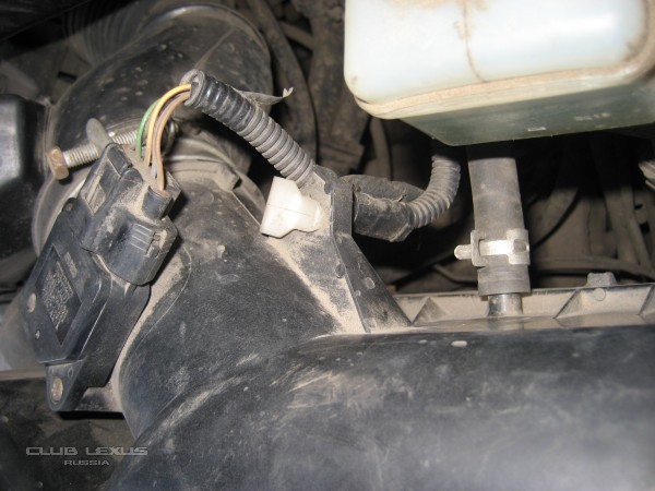

уже глянул:
шланг на воздухан надет, фишек свободных не болтается...
VSV клапан CCV
вот недалеко внизу какая-то релюха с похожим разъёмом, но провода другого цвета...

Такого я еще не видел. У тебя вообще 4 вариант. Трубка напрямую (без клапана) входит в крышку воздушного фильтра.
Жаль на фото не видно куда идет провод. Он подходит в одной оплетке с тем который подсоединен к датчику расходомера воздуха и отходит см на 15 ниже от него.

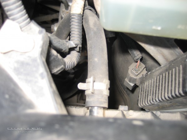

Скажи дату выпуска твоей машины?
На 2 фото видно провод который подсоединен к разьему-пустышке. Не тот ли это провод?
он в жгут уходит, единственный отросток с фишкой и релюхой я выложил...

Дату выпуска скажи.
Что подразумевается под релюхой? На первом снимке, или на втором?

у меня там где у Дима999 стоит шланг, стоит или электромагнитный клапан с разьемом или регулятор, я думаю там подключена вентиляция бензобака, просто у Димы она не глушится на стоянке EURO3, а у 2003 амеров глушится EURO4 (у них не допустимо испарение бензина в атмосферу на стоянке)
на втором, тот:
но он не ответвляется от жгута на расходомер, а выходит из общего толстого жгута...
