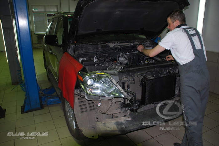

Мы специально не устанавливали на автомобиль дополнительные тюнинговые обвесы и не перешивали салон, что бы автомобиль остался в первозданном состоянии, созданном японскими дизайнерам. Возможно, кому-то придется по душе именно такой «волк в овечье шкуре», без изменения внешности, а если кто-то захочет изменить интерьер или экстерьер – то сделает это «под себя», из широкого спектра предложений в этой области на рынке.
Поставленной для себя задаче мы считали доработку LEXUS LX570 (используя только оригинальные комплектующие) до возможности конкурировать с вышеперечисленными автомобилями, при этом, не потеряв в надежности и комфорте. Результат превзошел все ожидания - автомобиль получился очень быстрый и очень мощный. И в пику конкурентам, не потеряв при этом своего комфорта и надежности. Кроме того, стоимость комплекта доработок настолько адекватна, что ее может позволить себе любой владелец LEXUS LX570.
Используя перечисленный выше комплект доработок, автомобиль с учетом возросшей мощности, стал значительно более устойчив и маневренен, а также значительно улучшена его тормозная динамика.

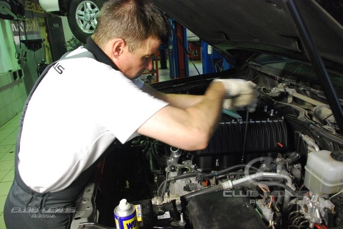

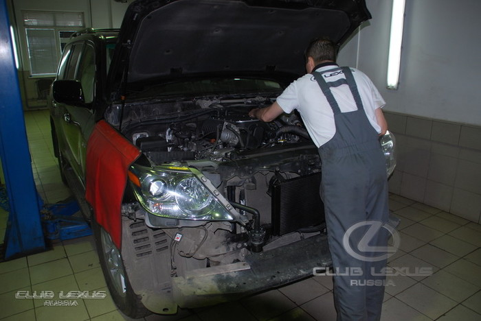

Разработка и подготовка к установке данного компрессора проводилась нами в течении года. Нами были приложены большие усилия на разработку эксклюзивного программного обеспечения для управления компрессором и на установку компрессора в моторный отсек (возникали непреодолимые, но побежденные сложности по габаритам), устройство геометрии системы охлаждения компрессора. В решении всех этих проблем нам очень помогли специалисты японской тюнинговой компании TOMS.
