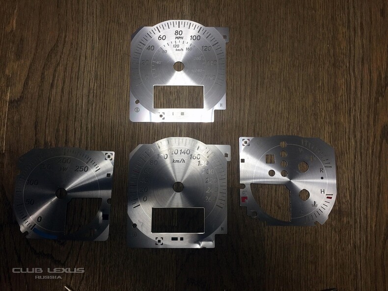

Можно ли заменить шкалу спидодметра?
Можно. Времени занимает 15 минут. Ничего не приклеено, металлическая шкала держится только на уплотнительном кольце под стрелкой.

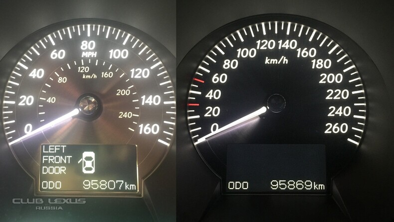

Совпадают ли показания?
Совпадают.
Замерял по GPS, небольшое отклонение на 5км/ч связано с тем, что слегка смещена стрелка. Руки доберутся, спущу слегка стрелку вниз.

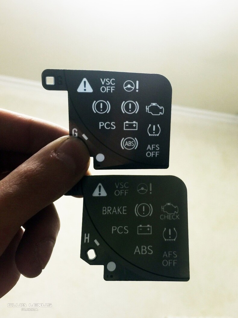

Шкалы контрольных ламп совпадают?

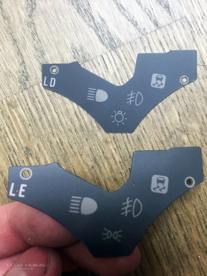

Совпадают Моя приборка была от гибрида, но правое окно контрольных ламп по размерам и индикации идентичны. Также, можно заменить подкладку по освещению(см.ниже)

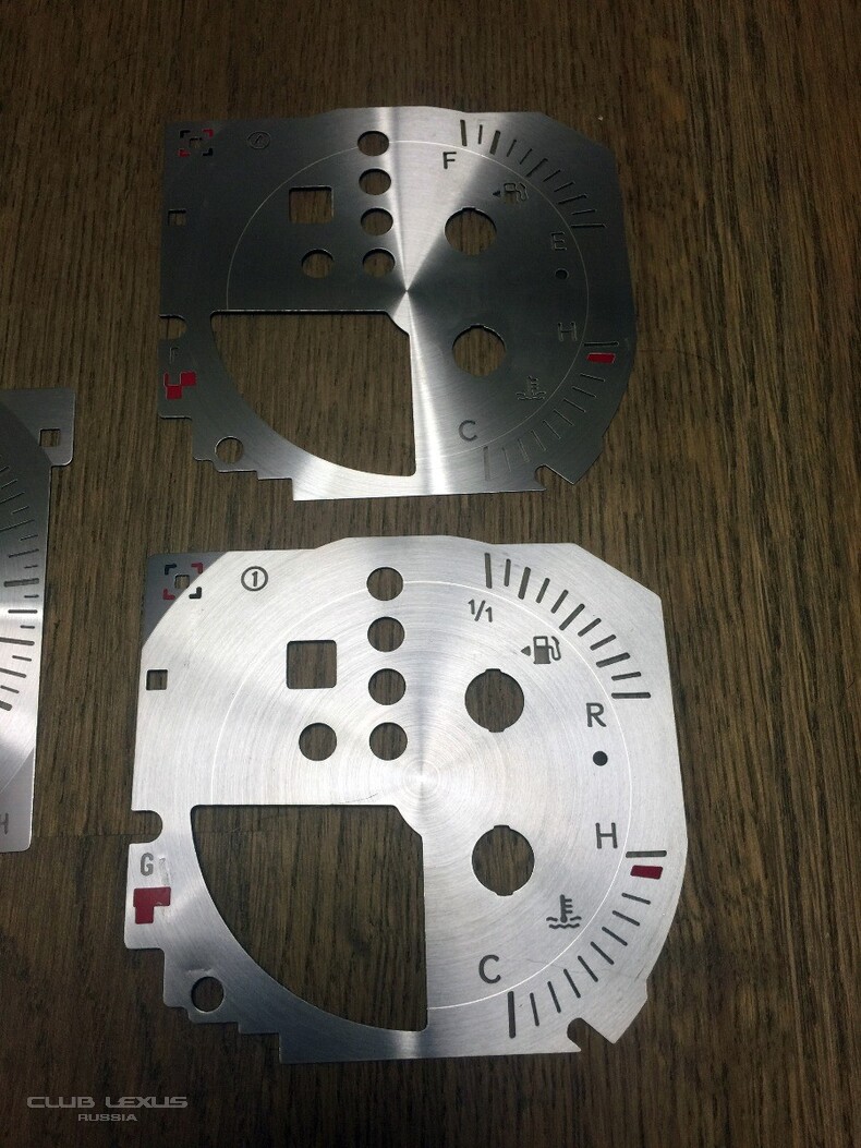

Еще несколько фотографий, возможно кому-то пригодится. Правую шкалу тоже можно заменить без проблем
