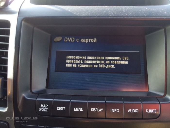

Леонид всё верно. Единственное что хотел бы добавить что для Gen-3 звуковой файл не полностью совместим с картами. Надо видимо править звуковой файл под карты E1D по новой. Глюк заключается на Автомагистрали покрайней мере в Санкт-Петербурге: при съезде с Автомагистрали когда говорит куда и через сколько съезжаем не говорит куда съезжаем просто молчание и сбой диска вот такой:
Обновление и русификация
Выяснил что глюк связан со звуковым файлом просто удалив из образа вообще звуковой файл и сейчас глюк ни разу не проявился.
Однако в последней Русской сборке E1B Олега впервые поправленный им звуковой файл работал идеально, а тут всё пропало.
