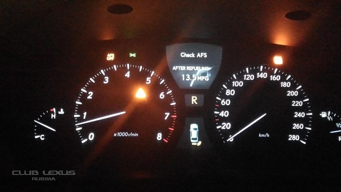

Еду, никого не трогаю, вдруг вылезает сие чудо...

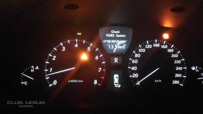

Check AFS (плюс мигает AFS Off), и Check VGRS Sysnem
Доезжаю с этой ботвой домой, беру комп, чтобы просканировать, спускаюсь, завожусь... Нифига ничего нет. Ошибок нет, всё нормально...
Ок... Через пару дней на дороге та же фигня выскакивает. Но мало того, руль встал раком. Т.е. девайс, отвечающий за положение руля, этот самый VGRS по своей прихоти этот руль мне свернул.
Но и это не всё... Когда пытался припарковаться, то направляющих не узрел, а вместо них надпись: Guidance unavailable, т.е. рулёжка не доступна. К этому времени я скачал софтину уже на мобилу, но сканирование не выявило никаких ошибок.
Собственно, пока доехал опять до дома, сходил за ноутом и вышел, ошибка снова рассосалась, направляющие появились. И вот уже неделю, как не появлялась. Только руль свёрнут вправо.
AFS, VGRS и руль встал раком
Да, кстати, когда ошибки горели, машина глазами продолжала вертеть, т.е. управление фарами работало... Может коротит что? К электрику на диагностику пока не ездил... Времени нет...

Мож утопленник? Где куплен и для какого рынка?
Обычно после купания начинаются паронормальные явления с электроникой.
Lexus LS 430 2003 г.в.

Нет, не утопленник. Я на нём уже три года езжу, предыдущего хозяина знаю. Он был единственным хозяином машины. ХЗ, может нахлебался по лужам?

Вероятность черпнуть, протечь, конденсата довольно высока.
Про 460 не скажу, а вот на 430 например в багажнике под полом масса блоков управления. Где то была такая тема, так там бывает аж целое море! Правда довольно маловероятно что блок руля будет стоять сзади.
Я бы на вашем месте проверил состояние задней части авто, обшивку конечно лучше снять, в багажнике слева и справа ниши где и может быть проблема.

Блок руля стоит на руле )))

Но не факт, что пострадал именно он. Возможно протечь или конденсат были в каких-то иных связанных узлах

У меня раньше ES был... И мне как-то зимой на мойке его так помыли, что багажнике реально море было. Под запаской, да ещё и замёрзло.. )))

BN96S писал(а):
Check VGRS Sysnem
Нет сигнала от датчика угла поворота руля (или он неверный).
Такая неисправность всегда разом отключает эти три системы.
Наверное... Просто хочу понять, в чём причина глюка?

Так ведь больше этот глюк не появляется! Менять датчик поворота, если он исправен - нет смысла. Нужно понять причину... Возможно проводка где-то износилась, или влага. Но, это когда до электрика доберусь...

Добрый день! Похожая беда. Горит ошибка Check VSC Sysnem , и Check VGRS Sysnem(руль градусов на 5 в право). Так и не понял как лечили? Плюс отключилась пробуксовка - возле дома (где плохо убран снег) не припаркуешься. В сервис еще не ездил.
Если не блок ВГРС то рейка приехала, машина стоит в аварийном режиме, поэтому не работают системы. Свисти в личку если что надо подсказать
