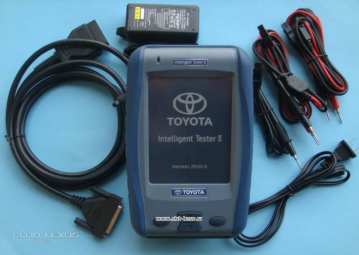

Может кто пользовался или ползуйется данным тестером. Стоит ли покупать? Цена на али от 255$.
Официалний диллер наверное таким тестером уже не ползуйется, мне кажется что ето устаревшая версия или я ошибаюсь? На RX400h должна выполнять все функции.
Если Вы рассматриваете профессиональное диагностическое оборудование, то луче приобрести оригинальный "Mongoos MFS Pro" c тех. поддержкой и обновлениями + программа "Techstream". Данное оборудование так же работает на дилерском уровне (полный, не урезанный китайцами функционал) и цена дешевле. Ну разве, если только Вас не ущемит то, что в "нем", нет встроенного тестера и осциллографа. ИМХО решать Вам.
С уважением !!!
P/S Есть дешевый китайский аналог, но ряд дилерских функций в нем урезаны.

Алексей спорить не собираюсь, но официальный "VIM"+ подписка на "Techstream", пускай останутся у официалов. Если человек хоть немного разбирается в диагностике, но не хочет лесть в "дебри" связанные с программированием блоков ECU, но хочет читать параметры "Life Data", без запинок (багов), прописывать датчики колес (к примеру), то на мой взгляд "Mongoose"- оптимальный вариант. А версий "Techstream" в рунете и у нас на сайте предостаточно. В конце концов, если человек "созреет" до программирования блоков ECU, он в любой момент сможет хотя бы на сутки зарегистрировать "Techstream", с "Tech Doc" скачать нужную ему прошивку и перепрошить блок. Просто не каждый, даже очень хороший китайский клон, сможет это сделать. А цена на оригинальный "Mongoose Pro MFS" все же выйдет дешевле "VIM" и той, за сколько ему предлагает устаревший (опять же как я понимаю клон) "Алиэкспресс".

Сергей, если честно, то меня смущает цена, пускай за устаревший но как наверное описывают "оригинальный" прибор. Скорей это "клон", помниться рекламировали, что даже были версии программ на русском языке. "Denso" этот прибор давно сняла с производства.

Супер наворотов мне конечно ненадо, да и неразбираюсь я в програмировании блоков. Может ли вышеупомянутая диагностика виявить плохую катушку, диагностировать состояние большой батареи, стравить воздух с блока АБС (прокачать тормоза)? Или же это подобие Launch Diagun, который я кстати имею?
staycooll писал(а): Или же это подобие Launch Diagun, который я кстати имею?
Нет это оригинальный прибор, рекомендованный для работы на дилерских сервисах, пришедший на замену устаревшему "Intelligent Tester", так же как и "VIM".А "Launch Diagun" в гибрид не лезь, при адаптации тормозной системы, часто "валит" линейный клапан, да и при переводе ошибок, иногда пишет всякие непонятные "кракозяблы". Гибрид- автомобиль серьезный (дорогой), луче "не правильным" оборудованием и "кривым" механикам туда не суваться.
