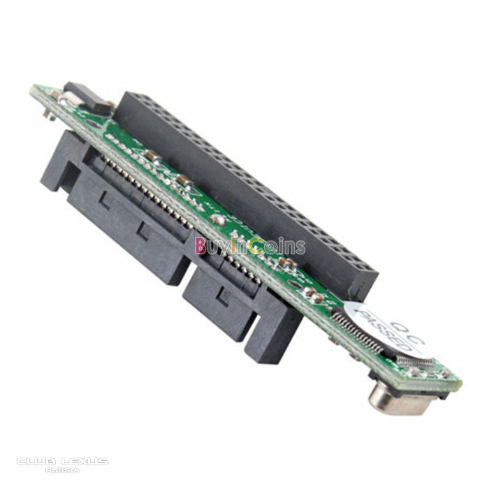

Компьютер, способный подключить "старый" ноутбучный хард 2.5 с интерфейсом IDE. Я использовал древний ноутбук на базе третьего Пентиума. Как вариант, купить переходник из более свежого интерфейса на старый. Вот такого плана:
Обновление карт навигации на Lexus CT / Prius (30) - GEN6
Важно!: Через USB снять пароль не получится! Не надейтесь подключить жесткий диск от Lexus CT к современному компьютеру через "коробочку" (внешний интерфейс). Только хард-кор, только прямое подключение для работы через DOS!

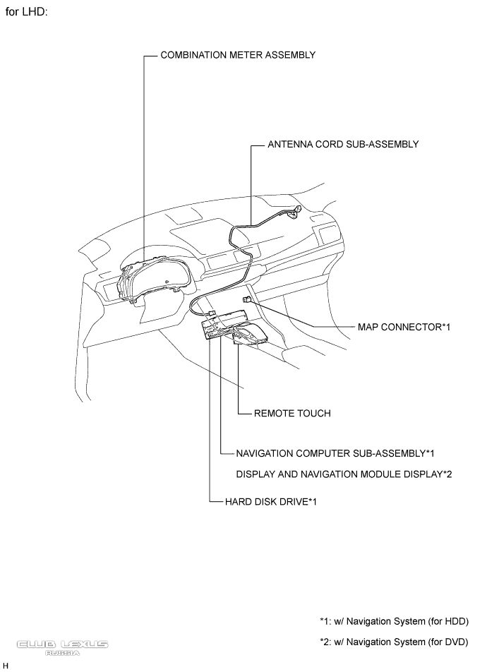

Где он примерно находится? Здесь:
