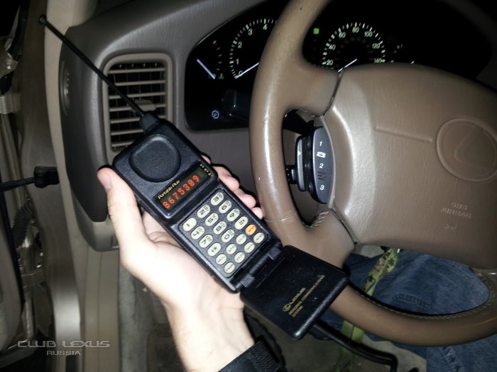

3. На руле сохранились кнопки управления штатным телефоном Lexus/Motorola (самого телефона уже давно нет).
Хотелось бы задействовать их для управления hands-free в новом ГУ. Но пока нигде не удаётся найти информацию по интерфейсу этого пульта. По непроверенным сведениям, он резистивный, двухпроводный, и ещё и со встроенным микрофоном (но микрофон использовать не планируется, у альпина свой есть).
Как они выглядят (картинка не моя, из сети, мой пульт точно такой же):
![Замена радио на LX470 2000 америка дорестайл Замена радио на LX470 2000 америка дорестайл](http://st.club-lexus.ru/posts/d70233c720f4009c917b9eccd418f488?redirect=http%3A%2F%2Fstorage2.static.itmages.ru%2Fi%2F15%2F0814%2Fh_1439532491_1347524_507a1aa2d1.jpg)
Заранее спасибо за информацию.
