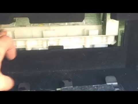

Так как крышка одновременно является еще и заслонкой для переключения потока воздуха,перед заменой салонного фильтра обязательно нажмите кнопку рециркуляции воздуха. Это откроет заслонку и вы без проблем поменяете фильтр. В противном случае если вы будете открывать рукой можете сломать сервопривод который переключает потоки воздуха и в итоге получить проблему с климат контролем которая заключается в следующем.
После простоя авто в течении нескольких часов, климат контроль становится в режиме OFF и каждый раз как вы сядете и заведете авто необходимо будет заново включать климат и регулировать температуру.
