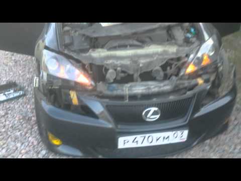

Видео
Так что реализовать поворотник можно и не разбирая фару, просто отверстие и патрон нужны.
