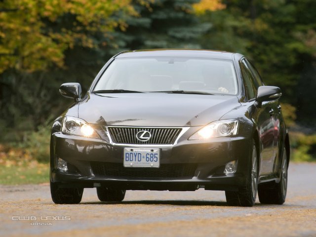

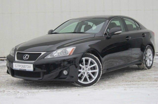

Кто пробовал сделать из рестайлинга 2009
Рестайлинг, из первого второй
сделать рестайл 2010 ? Поделитесь опытом, особый интерес вызывает передний бампер и решетка, крепления подходят ?

Кто-то мне говорил. что морду всю купить и поставить. я имею ввиду Бампер, усилитель бампера(скорее всего), решетки в бампер снизу сверху скорее всего тоже придется поменять) Но это ИМХО и слухи))

делают всё, главно заинтересованный сто найти и чтобы не хапнул как за новое авто... Япы из ГС2 делали морду ГС3, щас уже из Г3-ГС4 сделали. есть ниссаны 33 с 34 мордой и тд...

Решетки точно одинаковые, меня вот бампер передний интересует и противотуманки ) неужели никто не сталкивался )

так же есть IS 1ого поколения с мордой от IS 2ого )

Менял, все другое и решетки и облицовка и кронштейны

Столкнулся с этой проблемкой, ничего не подходит от первого рестайла, менять надо все, от решеток нижних верхних до кронштейнов на фары, даже боковые кронштейны которые на крыльях другие

Ну и как ? Огласите бюджет операции и фото если можно )) противотуманки нормально встают ? разьемы не надо переделывать ?

Нижняя понятно там форма другая, а решетка радиатора что не такая же ?

точно не подойдет, там другие противотуманки и решетки. ну в рамках компании по восстановлению авто тебе смело можно сделать рестайлинг )))))

Бюджет операции 56 тысяч без покраски(решетка и накладки фспорт еще взял), все новое,брал у владикуса

за 38 можно купить набор для переделки бампера в IS 3 Amd Green
