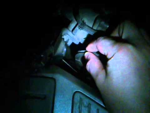

Еще я заснял пару видео, может кто узнает до боли знакомые звуки и подскажет в чем проблема.
Звук мягкий. Самое главное - не металлический. Не ровный - то громче стукнет, то тише, то пару раз подряд. Чуть оборотов даешь - исчезает, но движок при этом работает с небольшой вибрацией, хотя на нее, наверное, еще 100 причин может быть. Если дать нагрузку (включить D и держать тормоз), то слышен сильнее. На слух не определить слева или справа.
Так же слышно жужание на спуске оборотов, когда резко отпускаешь газ.
