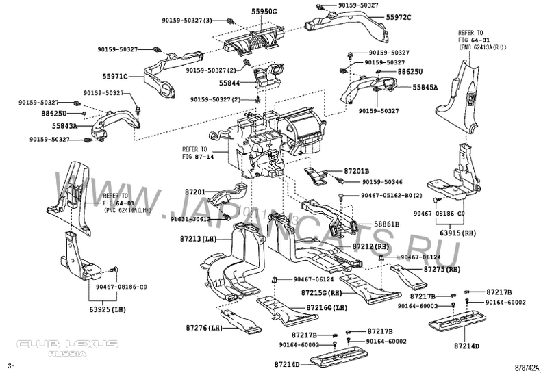

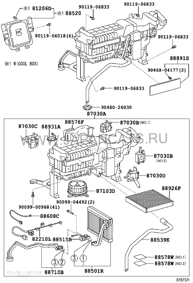

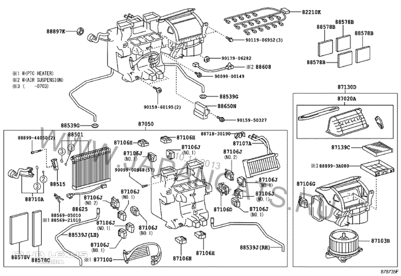

Уважаемые, здравствуйте!
Проблема - крайне слабо дует печка (сила потока воздоха, если хотите). Температура устраивает, а вот поток такой, что на макс даже спичку не затушит.. ((
Прежде чем писать, я естественно курил форум и сделал следующие мероприятия:
1) Поменял радиатор (он подтекал) + промывка, прокачка, проверка и тд..
2) Проверили все термостаты, помпы, крышки, и тд
3) убрал салонный фильтр
4) ПОМЕНЯЛ МОТОРЧИК ПЕЧКИ!! Кому надо продам - дело не в нем!
5) Разобрал пассажирское место, посмотрел все заслонки - все работает
НО не ДУЕТ!!!
Не проверял радиатор печки, тк не знаю где его искать..
Из мыслей осталось:
1) сняв моторчик печки можно подлезть к отверстию, в которое гонит этот самый моторчик поток воздуха, и в это отверстие засунуть гибкий шланг мощного пылесоса и попробовать высосать, что то, что тормозит воздух.. - хз баян иль нет, но так не хочется сдергивать торпеду..!!
2) пообщался с очень умными инженерами (медицинскими) и у них обнаружил эндоскоп (это хрень, которой в желудок лазиют)) ) - при помощи ее можно пролезть по отверстиям куда получится и посмотреть причины затора.. - хз даст это результат иль нет?
ПС - такое ощущение, как будто что то тормозит выходу воздуха, тк моторчик крутит как перепуганный, слабый воздух, что пробивается из воздуховодов - ГОРЯЧИЙ => он где то гасится внутри воздуховодов/переходов/перегибов...
КОРОЧЕ Выручайте иначе я его подожгу - он меня зае***...!!
LS 460L не дует печка !LS 460L не дует печка !LS 460L не дует печка ![/img]
