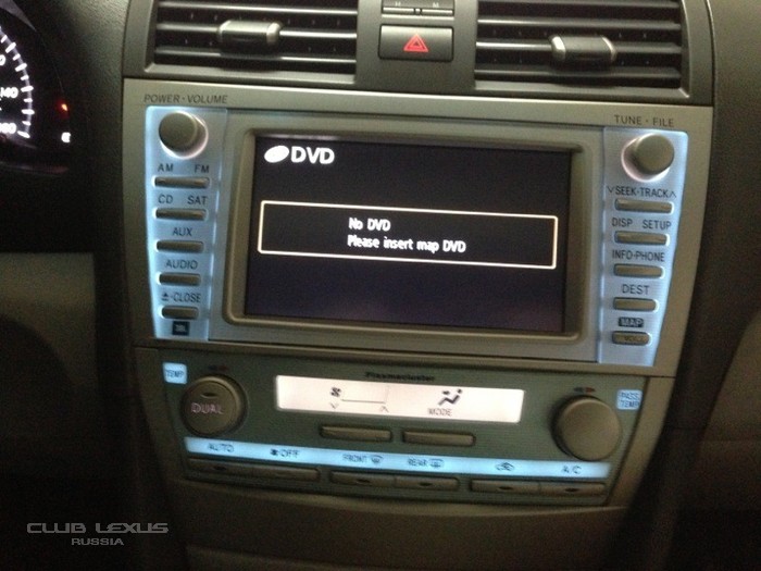

Добрый день, не удается реанимировать DVD после снятия клем, диска нет, у продавца его вероятно не было, пока что пытаемся найти диск, но ведь должен быть выход какой-то, потеря диска не должна означать потерю штатной головы.
Сразу напишу, что я прочитал внимательно ветки Вашего форума, все отлично написано, но загрузчики 4-го и 5-го поколения мне не помогли. По прежнему вижу надпись NO DVD, Please incert map DVD.
Магнитола для JBL систем, в моей машине так же установлена штатная JBL с завода. Все фишки стали как надо. но...

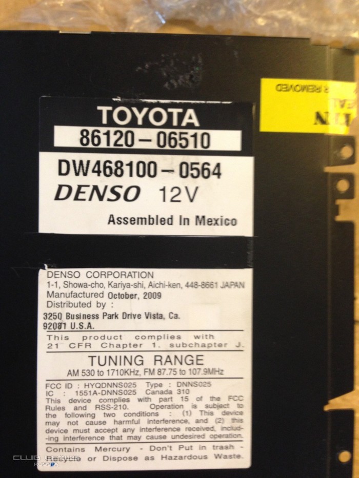

Вот собственно сама магнитола. Несколько магнитол с этими номерами есть на Ebay, но продавцы неохотно отвечают какой там должен быть диск..
Нужен загрузочный диск для Toyota Camry 2009 JBL
А вот такая табличка горит постоянно, не позволяя делать ничего другого, кроме как открывать и закрывать магнитолу, и вставлять и вытаскивать навигационный диск.
После того как вставляю записанные загрузчики в магнитолу, ничего не происходит. Надписи теже. Пробовал образы для европейских устройств, ничего не помогает.
Надеюсь с вашей помощью получится хотя бы запустить музыку)

после загрузки диска пробовал клему скидывать?
17-07-2013
17-07-2013
Пробовал.. но смысл то от этого какой? Проблема возникает, когда у людей клему скинули, а у меня грубо говоря она была скинута до того как я ставил магнитолу, или же вы предлагаете мне вставить диск, потом скинуть клему и повторить операцию?
Пробовал и это, не знаю даже зачем... видимо об безысходности уже.
Может есть какой-то вход в сервисное меню? должен же быть способ оживить ее..

Просто на некоторых машинах когда вставляешь новый диск, то он тоже пишет ошибку.
Скидываешь клему, и диск читается...
Поэтому и спросил.

мне кажется ваш диск или не от нее или плохо записан ..я бы копал в этом направлении

Копаю, пишу новые диски. Но увы пока безрезультатно.. параллельно встречаюсь с людьми, которые продают диски такие, копии оригиналов, но после 5 минут они разводят руками.

Фух. Оказалось что у меня на магнитоле написано 2009год, но голова идет как Gen 6... смонтировал образ под 6-ю генерацию и все заработало.. завтра залью Украину в карты, сегодня тестовый запуск, хотя бы оживить голову.

цыфры со стикера нарисуй, ген6 разный бывает
