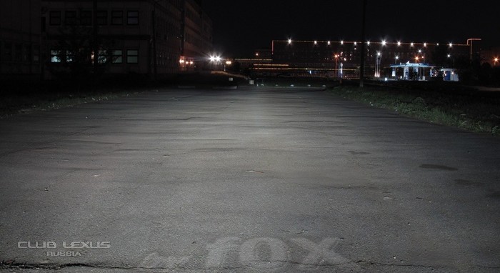

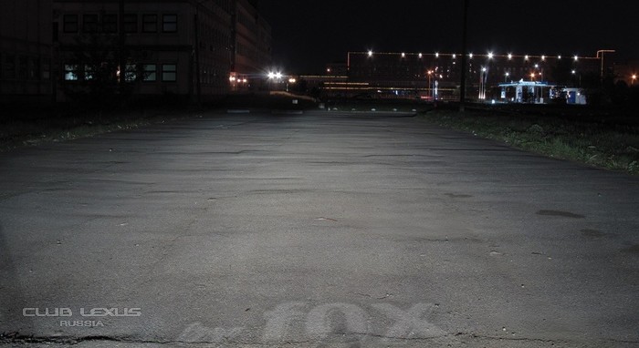

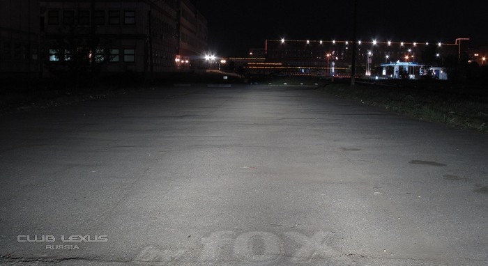

коротенько о переделке LX470
В секции ближнего, стекла могут снимаются поотдельности.
Штатный ксенон в LX 470
Прожекторный модуль ближнего отвинчен. Конструкция корпуса вселяет уверенность
Предстоящая задача скрестить этих сводных иноземных братьев. Похоже, что всё сводится к фигурному выпиливанию лобзиком болгаркой
Слева уже после переделки.
еще два варианта с другими модулями HELLA
Штатный ксенон в LX 470Штатный ксенон в LX 470
псевдолегализация
Игнитор прочно защелкивается на цоколь лампы D2S, а Доступ к лампе ничем не ограничен
Резиновый пыльник от блока HELLA, чётко подошел и будет надёжной защитой от пыли и влаги
Управление шторкой дальнего света, выводится на этот влагозащищенный разъём
Таким станет ближний свет
Hella 2
Hella 3
Hella 4 Intemo
P.S. Маленькое отступление на тему колхозного ксенона в ближнем LX470
Дело в том колхозный ксенон установленный в LX470, слепит встречку! Регулировка тут не причём, ведь слепит не основной пучок, а технологическая подсветка дорожных знаков (в виде двух отверстий на шторке ), которая конструктивно! рассчитана на интенсивность света от галогенных ламп.
Конструкция свето-теневой шторки на штатных галогенных линзовых модулях LX470
Ближний свет LX470, на стене (галоген). Над теневой границей чётко видно, два технологических пятна подсветки дорожных знаков
